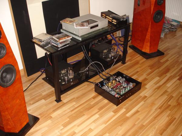

mam teraz monobloczki na 6c33c i 6sn7, Magazynier wykonał... to przedsmak gm70.. plankton, plastyczność, powietrze, slepione i spójne dźwięki.. brawo Paweł! niestety musze je oddać ;(
Chyba, mówię ze chyba już czuję czar 6sn7 która to byc moze ze troszkę jest mulerką ale cuż.. ;)
6c33c lewelka ;) lecz jest trochę ciemna, nie wiem czy nie za, 12W czy 14W z tego Paweł wycisnął ale moje głośniki chodzą...
mam salon pusty niestety jeszcze i dramat jest odsłuchowy (wcześńiej nie wiedziałem że wytłumienie pokoju lub/i dywan to podstawa) jest ale przy cichszym słuchaniu słychac potencjał, gra muzyka ;)
