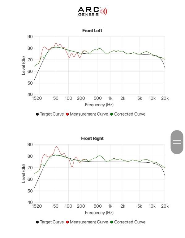

Najlepsze jest to, że pomimo iż bas jest poniżej tego bez equalizera to wydaje się dużo głębszy i silniejszy. Robi dużo lepsze wrażenie.
Bo tak działa DSP. U mnie koryguje mod na 50Hz (-10dB aż) i bas jest potężny ale nie rozmyty, rozlazły i dudniący tylko sprężysty i punktowy.
Szkoda że nie masz na 50Hz ( - 40dB). Wówczas po korekcji DSP bas byłby jeszcze bardziej potężny i jeszcze bardziej sprężysty i punktowy.
Grunt że DSP to ZUO i prawdziwy audiofil powinien go unikać jak ognia 😉
Ale fakt że źle się wyraziłem, mod to miejsce gdzie nakładają się na siebie fale. Więc pokój dodaje 10dB na 50Hz, które koryguje - 10dB na ESP. Dobre DSP to korekta nadmiaru, braków w pasmie nie wyrówna. Ale do korekty modów jest świetnym narzędziem. Żaden magiczny kabelek tego nie zrobi, a skorygować to można co najwyżej kolumnami które tego pasma mieć nie będą bo zaczną grać dopiero np od 60 Hz.
DSP jest naprawdę git. Świadomy, doświadczony audiofil wie, że nie tam żadna akustyka tylko korektor graficzny nazywany szumnie DSP jest przepustką do audiofilskiej nirvany.

Dobranie krzywej trochę mi zajmuje. Przed odpaleniem ARC w ogóle musiałem dużo poczytać, np. o badaniach Harmana. Generalnie jak puściłem Defaulta, to dźwięk mi się nie podobał 😄
Może kiedyś będę miał okazję popracować z Dirac, bo jest on nieco bardziej "zaawansowany".
Wcześniej bawiłem się z częstotliwością podziału Kolumny / Sub - tak żeby usunąć tę ogromną górkę, no ale mimo wszystko mi to nie grało. Było lepiej, dużo lepiej, się wciąż czułem braki. Jak nie mogę sterować nachyleniem zbocza to lipton. Dlatego tak mi się podoba implementacja ARC.
Teraz już zostaje tylko zbierać na Confidence 😄
