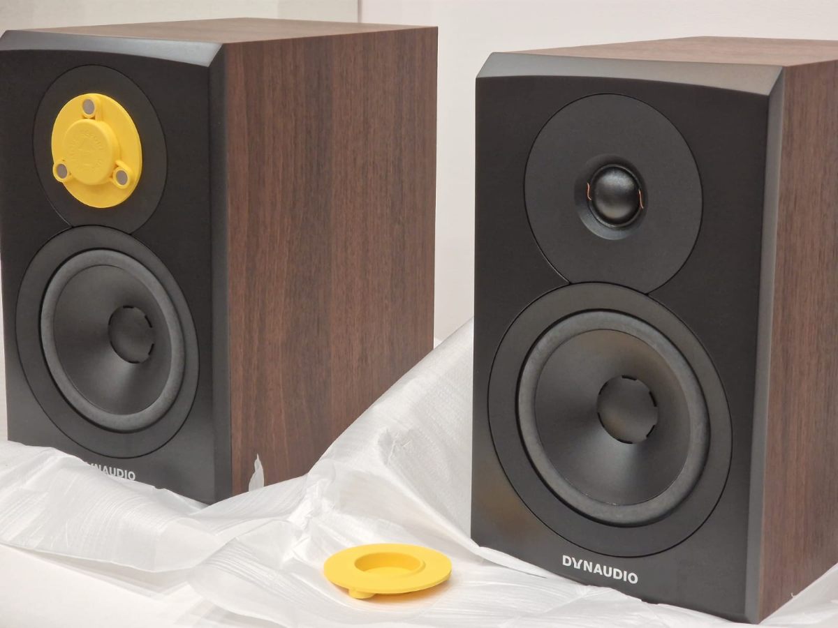

W końcu będę mógł zweryfikować na własne ucho "lipność" serii Emit.
W końcu przyszły. Pierwsze wrażenie - fajnie zrobione i wyglądają lepiej niż na materiałach promocyjnych. Zobaczymy co będzie dalej.
Z czystym sumieniem mogę polecić Dynaudio Emit 10. Moim zdaniem niedoceniane kolumny. Brzmienie łagodne, z dobrym detalem u góry. Braki w dynamice są raczej oczywiste, ale to jest największa bolączka tych kolumn. Bardzo szybko słychać kompresję. Reszta absolutnie bez zarzutu. No... może jeszcze jedna rzecz... są dość ciche i trzeba w nie watów wpompować, żeby uzyskać odpowiednią głośność. Tylko wtedy... wchodzi kompresja. Czyli raczej odległość od kolumny 2m, może nawet 1.5, a nie jak u mnie 3.5m.

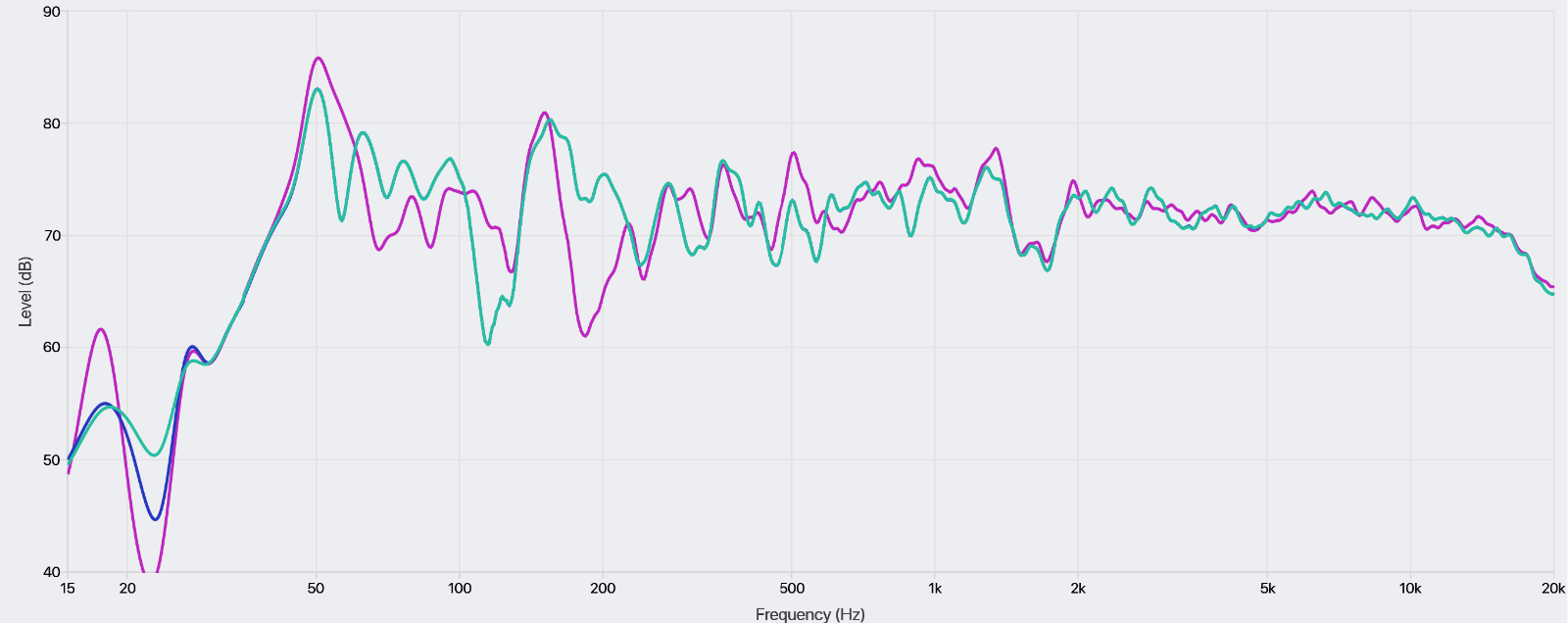

Wklejam również odpowiedź częstotliwościową zmierzoną u mnie w pokoju. Wydaje mi się, że tę dziurę zaraz przed 2kHz bardzo słychać, ale nie mogę być pewny. W każdym razie jak przełączam Contour vs Emit 10, to właśnie na średnicy mi coś najbardziej nie pasuje. Z Room correction byłbym w stanie wyciągnąć z nich jeszcze lepszy dźwięk, ale za dużo pracy 😉

Wykres amplitudy powie nam tylko o dopasowaniu do naszego pomieszczenia i ogólną charakterystykę kolumn - nic nie powie o jakości samego dźwięku. Kiedyś słuchałem kilkunastu różnych kolumn w zaprzyjaźnionym sklepie - dla mnie Emit 30 zagrały w tamtych warunkach najgorzej (choć podobnie trochę do Auror 700), a Evoke 10 najlepiej (obok Quadral Platinum) z tych kilkunastu... Ale to moje odczucia, no i innny model 😉
