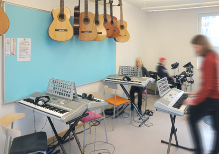

Odpowiedź brzmi: i tak i nie ;-)
Każdy materiał rozpraszający/pochłaniający będzie redukował pogłos od ściany. Jednak gąbka akustyczna przykryta materiałem ma już inne właściwości akustyczne... tym bardziej, że płótno pokryte farbą olejną pochłaniać będzie mniej dzwięków. Można więc powiedzieć, że lepszy taki obraz niż gołą ściana, ale nie jest to rozwiązanie idealne i dające kontrolę nad kształtowaniem akustyki.
Jest ciekawa opcja (niezbyt tania niestety), nad którą się sam zastanawiam - Ecophone Wall Panel. Płyty akustyczne, montowane na ścianie w profilach aluminiowych. Wrzucam fotki ze strony producenta. Wybrał akurat niezbyt szczęśliwe przykłady - obrzydliwy kolor materiału kryjącego, ale można wybrać inne. Ponad to kształt 'obrazu' można zmienić na jakieś formy niesymetryczne - dostałem od dystrybutora w polsce katalog i tam wygląda to o niebo lepiej.
