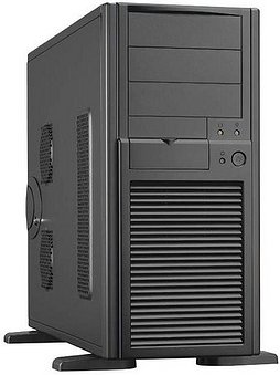

Konfiguracja jaką sobie planuję nie jest taka słaba i wychodzi nie aż tak drogo:
1. Obudowa Chieftec SH-01B-B-B BEZ ZASILACZA (solidna obudowa i podoba mi się wizualnie)- 216zł
2. ZASILACZ ATX CORSAIR - CMPSU-450VXEU 450W PFC (cichy z regulacją automatyczną obrotów wiatraka) - 221zł
3. Płyta główna ASUS M2N-VM HDMI GF7050PV VGA AM2 (posiada grafę z wyjściem hdmi) - 166zł
4. Procek Athlon X2 64 4050E BOX 2100MHZ AM2 45W (niski pobór) - 186zł
5. Cooler: Cooler Master HYPER TX2 775/AM2/754/939 - 77zł
6. DDR2 1024MB KINGSTON CL5 - 63zł
7. HDD 2,5'' 160GB seagate - 185zł
7. DVDR - 80zł
8. Mysz + Klawa LOGITECH bezprzewodowa - 87zł
9. Pilot usb do PC - 40zł
RAZEM 1321zł

Piotr , skoro mowa tu o ciszy w działaniu kompa, lepiej zamiast seagate`a kup hitachi albo WD. Seagaty lubią po krótkim czasie bardzo głośno . poza tym ten zasilacz też będzie głośny.
"Wolę błędy entuzjazty od obojętności mędrca" - Anatol France
Ja bym do tego zestawu dolozyl wiecej pamieci, zeby nie obciazac dysku plikiem wymiany (2GB jest chyba optymalne dla XP), bedzie ciszej i chlodniej.
Plyte tez z nowszym chipsetem, 7050 nie jest chyba bardzo wydajny w odtwarzaniu filmow HD jak i w grach, bedzie bardzo obciazal procesor i co za tym idzie, bedzie cieplej i glosniej. Moze cos na AMD 780G, albo prosta plyta bez grafiki i dedykowana karta bez wiatraka.
No właśnie... Wszelkie uwagi mile widziane.
W jaki chipset (chipsety) i procesor mierzyć do windowsa XP normalnego? Gry odpadają, jedynie wizja filmów HD na niedaleką przyszłość pod TV full HD. Kwestia kosztów zakupu jest nie do pominięcia - ma być budżetowo ale jakościowo.
Czy grafa z płyty głównej pociągnie full hd film?
Co do ramu to mam u siebie 1024 i dyski mi chodzą cicho... z tym że plik wymiany mam na oddzielnym hdd :/.
