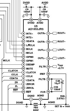

Witajcie,
potrzebuje Waszej pomocy w lampizacji mojego DACa na AD1853. Jest to jeden z topowych DACow Analoga posiadajacy wyjscie pradowe ROZNICOWE (R+,R-,L+,L-).Obecnie korzystalem ze stopnia wyjsciowego na WO zaczerpnietego z datasheeta przetrornika - uzylem OPA627BP na I/V oraz AD797 na filtr - schemat ponizej.
W ostatnich dniach dokonalem lampizacji DACa wywalajac caly ten stopien na WO zastepujac go SRPP korzystajac tylko z jednego wyjscia pradowego najpierw na ECC82 potem na ECC85 bo takie mialem pod reka. Docelowo chce zrobic go na 6N2P tak jak proponowal Lukasz Fikus.
Moje pytania sa takie:
- czy jest sens( czy bedzie jakas korzysc) i jak tego dokonac aby w stopniu lampowym uzyc OBU wyjsc roznicowych R+/- L+/-?
- jakia rezystancja powinien byc obciazony ten DAC - w nocie katlogowej pisze ze wyjscie jest na moziomie 3mA p-p (nie wiem czy z jakims offsetem czy nie)
- czy w lampizacji uzywacie jakiejkolwiek filtracji dolnoprzepustowej w celu eliminacji wysokich czestotliwosci? nota katalogowa AD1895 twierdzi ze do 350kHz tlumienie wprowadzane przez wfiltr cyfrowy jest rzedu -120dB ale co jest wyzej?
Sensem jest do kilkudziesięciu dodatkowych dB dynamiki, "powstających" w wyniku kasowania błędów pokonwersyjnych i szumu cyfrowego, właśnie drogą desymetryzacji. Właśnie PO TO wynaleziono wyjścia symetryczne. Szarlatani twierdzą, że można olać wyjście symetryczne, bo przecież na połówce też gra... Co za bezsens. A jak dokonać? Jak zwykle, wzmacniacz różnicowy. Dwie triody i źródło prądowe.

hhf_pm, dzieki za odpowiedz,
>A czemu na takim śmieciu?
Dlatego ze nie mam zadnego doswiadczenia z lampami i nie mam na tyle czasu zeby testowac tysiace konfiguracji. Drzwi zostaly juz wywazone - opieram sie na opinii Lukasza Fikusa ktory ma pewne doswiadczenie w tej materii.
Z jego tutoriala: "For Current output DACs Iout – I also recommend the ECC81, E81CC, ECC801S, 6SN7GT, but mostly – 6H2P (6N2P)"
Druga kwestia to wzpolczynnik wzmocnienia 100 ktory wydaje sie byc wlasciwym do mojego DACa (AD1853) ktory to ma amplitude pradu wyjsciowego na poziomie 3mA p-p wiec z niewielkim obciazeniem ktore jest w stanie napedzic nie daje zbyt duzego poziomy napiecia wyjsc. Obecnie uzywana ECC82 w ukladzie SRPP daje bardzo niski poziom wyjsciowy.
Jesli sam masz jakies pozytywne doswiadczenia z innymi lampami - jestem ciekaw Twoich doswiadczen i chetnie bym je poznal.

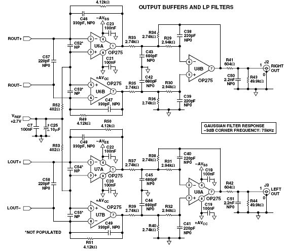

Wlasnie dlatego o to zapytalem ale nie wiem jak to wykorzystac. Czy moglbys dorzucic do tego komentarza jakis przykladowy schemat?
czy to bedzie cos podobnego jak tu?:

4. Schemat z linku ma ze wzmacniaczem różnicowym niewiele wspólnego. Podstawowym parametrem wzm. różnicowego jest CMRR - tłumienie sygnałów współbieżnych (czyli w tym przypadku właśnie kasowanie śmieci). CMRR układu z linku wynosi... 6,2dB. Układ z załącznika osiąga 45-50dB, przy dobrze sparowanych lampach. Kluczowe jest źródło prądowe w katodach. Op-ampy mają po 120dB.
5. Układ z załącznika rozwiązuje problem wysokich częstotliwości, kondy C10 i C11 to filtry na 50kHz.
6. Ten układzik jest dopasowany do napięciowych DACów Crystala, CS4390, 97 i 98 i ustawiony na 2V napięcia wyjściowego. Dla Ciebie będzie miał za małe wzmocnienie, ale poglądowo może Ci się przyda.
Dzieki za schemat,
z tego co widze to jest to stopien wyjsciowy dopasowany do DACow z wyjsciem zbalansowanym ale takze oferujacy wyjscie zbalansowane (XLR?). Jak dokonac desymetryzacji - moj wzmacniacz ma wejscie RCA...
Rozumiem ze w przypadku mojego DACa ktory ma wyjscia pradowe nalezy zewrzec kondensatory Cin+/- i rezystory wejsciowe (R50,R60) i pozostawic jedynie te obciazajace DACa (R5,R6)? to tez pytanie na jaka wartosc moge sobie pozwolic bo w datasheet pisze ze jest w stanie napedzac 1k ale czy to wartosc dajaca optymalne parametry soniczne?
>RCA...
Tu masz schemat prostej desymetryzacji na lampie dla DACa napięciowego. W analogiczny sposób mozna się wpiąć w katodę układu SRPP. Proste i skuteczne, na podobnej zasadzie jest zbudowany stopień analogowy w cedeku Audio Aero Capitole:

Desymetryzacja zachodzi właśnie dzięki wzmacniaczowi różnicowemu. Z którego wyjścia byś nie pobrał sygnału - jest zdesymetryzowany, różni się tylko fazą absolutną.
> w przypadku mojego DACa nalezy zewrzec kondensatory Cin+/- i rezystory wejsciowe (R50,R60) i pozostawic te obciazajace DACa (R5,R6)?
Tak, ale to nie wystarczy, jak pisałem wcześniej - ten układ będzie miał na Twoje potrzeby za małe wzmocnienie, trzeba też uwględnić offset DC, jeśli jest.
