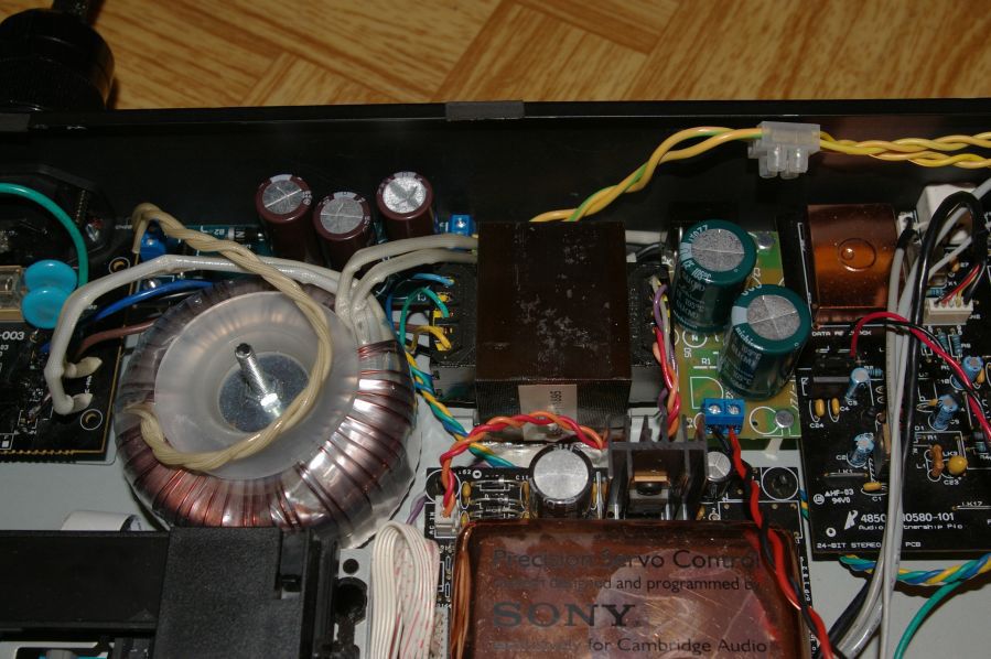

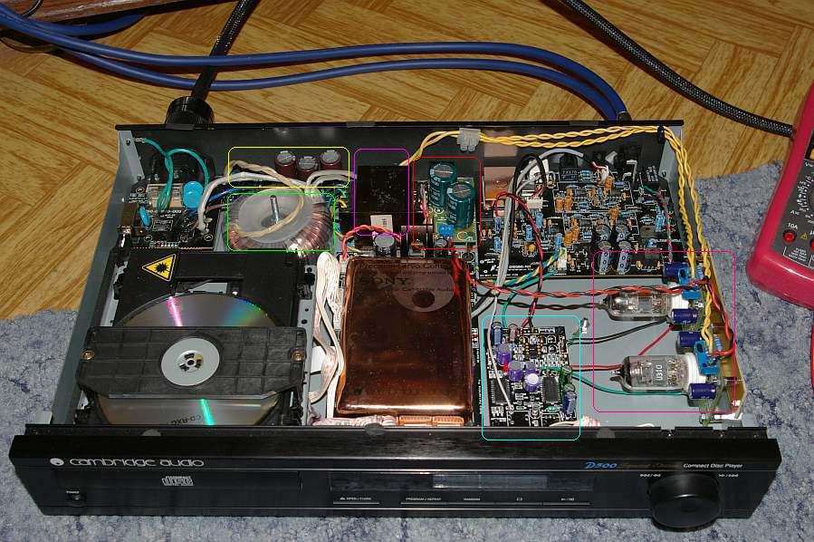

Cambridge Audio D500SE z usterką. Miał być tylko "ulampiony", ale okazało się że owa usterka to uwalony DAC (CS4391). Ponieważ ta kostka jest już nieprodukowana, a jej zdobycie za łatwe nie jest, zapadła decyzja żeby mu wstawić również "lampucerę". Analog to SRPP na E88CC w wersji militarnej.
Fotki i opis:
-zielony nowe trafo
-fioletowy oryginalne trafo przestawione w inne miejsce
-żółty zasilacz żarzenia
-czerwony zasilacz anodowego
-turkusowy zmodyfikowana lampucera
-różowy stopień analogowy na lampach
