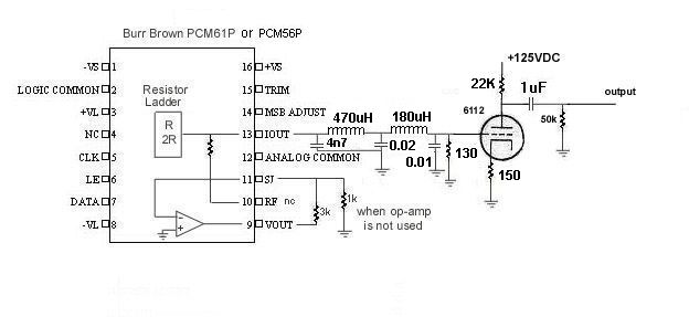

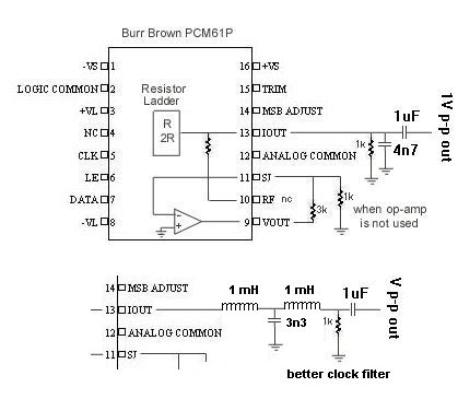

>aha cos jeszcze...jutro chcialem dokonac "snipu" narazie bez lampizacji. Mam 2 kondensatory mkt
>3,3mf, schemat dostepny jest tutaj
Zaloguj się, aby zobaczyć treść (możliwe logowanie za pomocą ) z tego co widze to
>musze pociagnac sygnal z nozki nr.13 ?? lutowal bedzie moj znajomy w/g wskazowek jakie mu dam. Czyli
>od poczatku: nozka nr.13 przez kondensator na cinch????
Snip z wyjścia prądowego to beznadziejny pomysł. Jak tam dasz rezystor konwersji 1k do gleby (jak na pierwszym obrazku) to uzyskasz i tak słabiutki sygnał, w porywach może z pół volta. Nie kombinuj, i od razu zrób tak jak na drugim.
