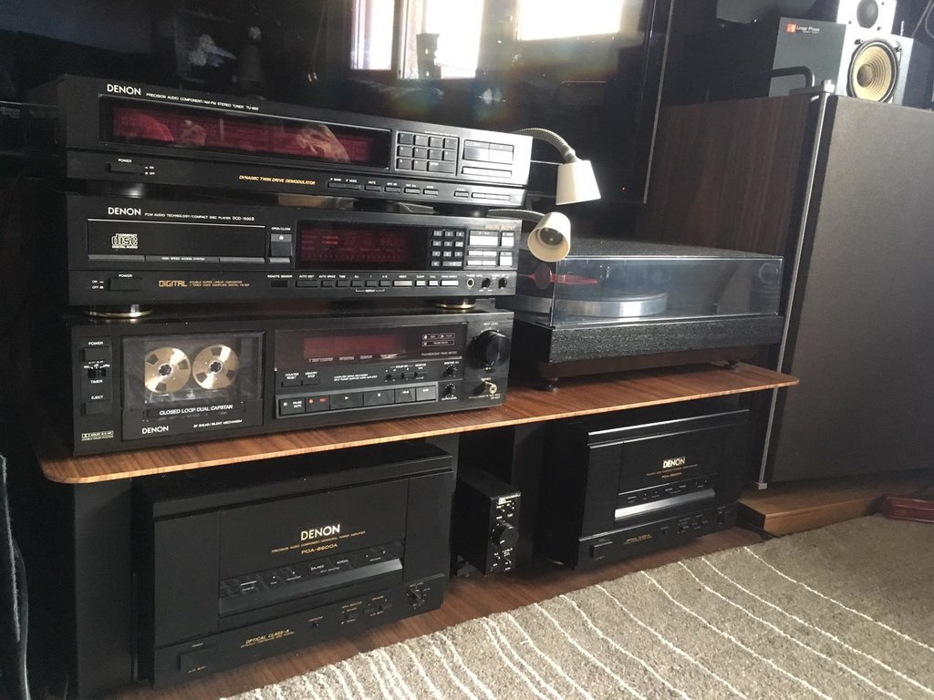

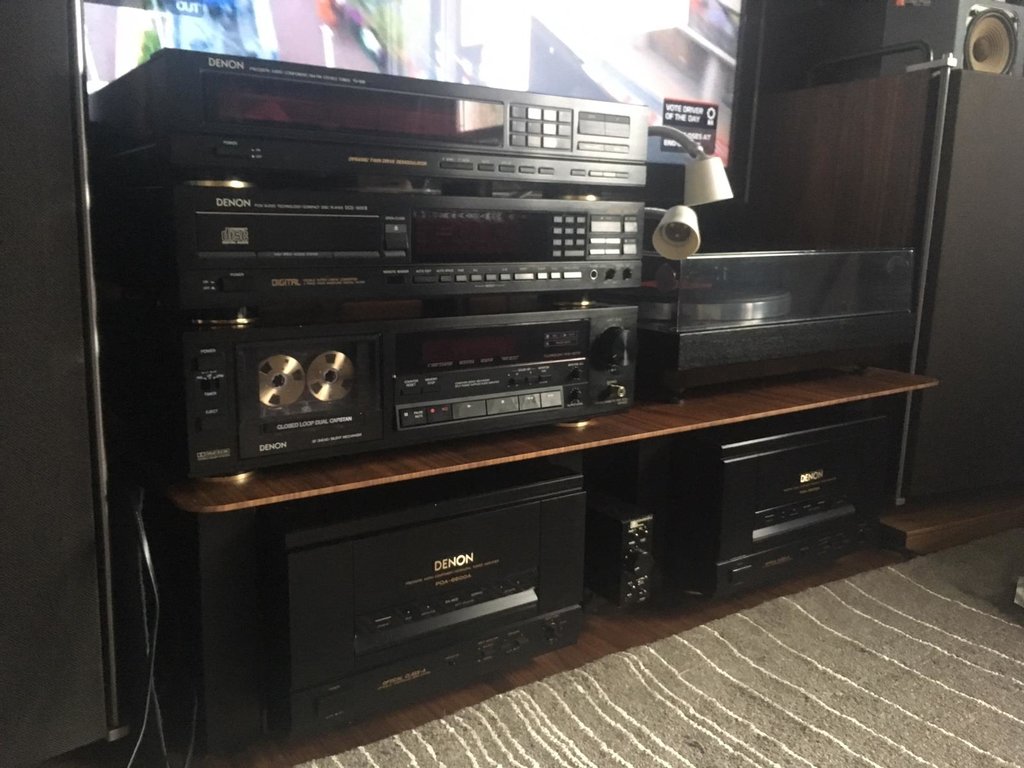

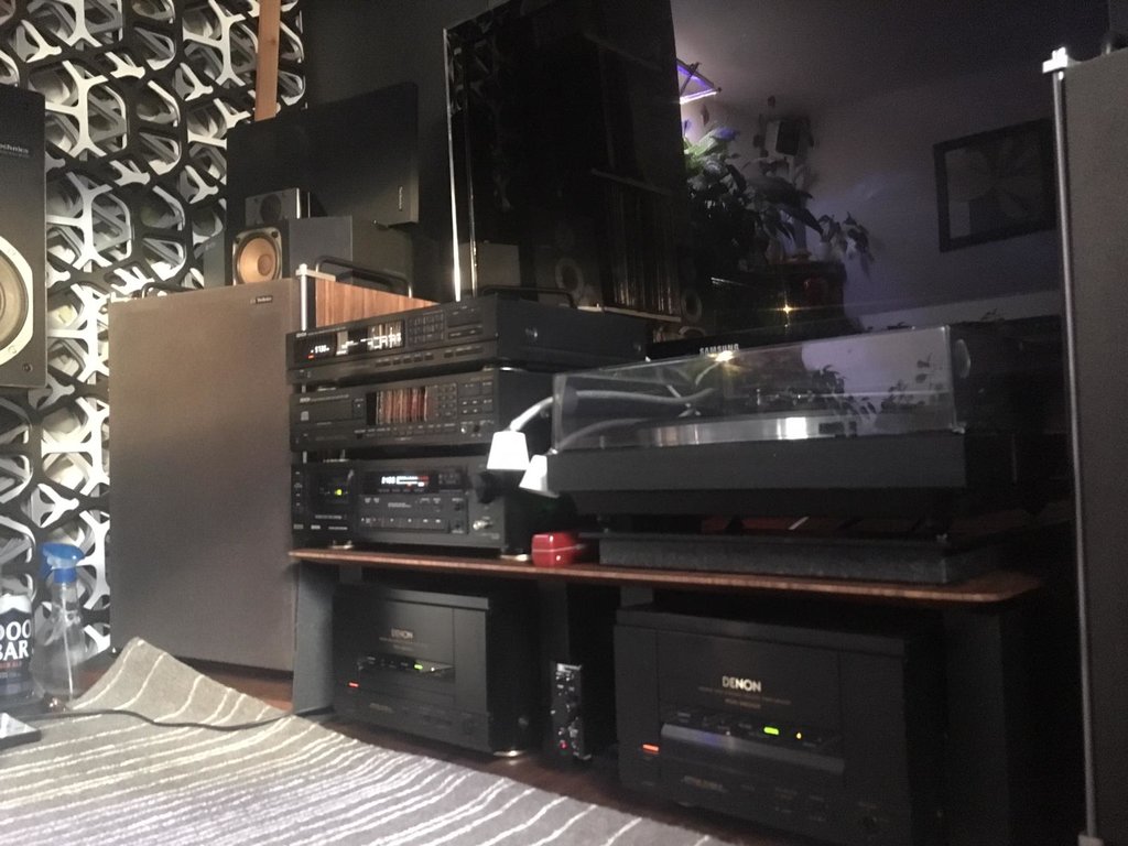

Zawsze byłem ciekaw tych końcówek poa- 4400
Czy jakieśvproblemy mech ze względu na wiek?
Coś kiedyś mi się o uszy odbiło ale nie pamiętam.

Nie wiem czy do mnie ale u mnie grają 6600a. Nic nie robione od nowości wiec odpukać sprawują się b.dobrze. Zgrały się dobrze z T.sb7000. Jest potężna moc. Pzdr

Zgadza sie, zarowno 4400 jak i 6600 bardzo awaryjne, wersje A ktore w teorii byly poprawione rowniez czesto padaja.
Zimne luty w stopniu napieciowym to najmniejszy problem, jak urzadzenie nie bylo w serwisie to warto to zrobic i dolozyc radiatory do tych tranzystorow aby uchronic je przed uszkodzeniem bo pozniej to juz leci caly stopien

Moje 4400 co miałem to w środku miały kilogram kurzu, widać że sto lat nikt nic z nimi nie robił i chodzą do dziś.
