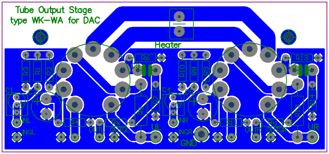

Temat ciągle żywy .... :))) Zaprojektowałem takie płytki pod ewentualną lampizację :))) Układ WKWA + zasilanie. Wygląd poniżej. Wymiary płytek:
WKWA - 5 x 11 cm
PSU dla żarzenia - 3,5 x 11 cm
PSU dla nap. anodowego - 3 x 11 cm
Chętnych na samodzielne wykonanie zapraszam po pliki do termotransferu.
Pozdrawiam.

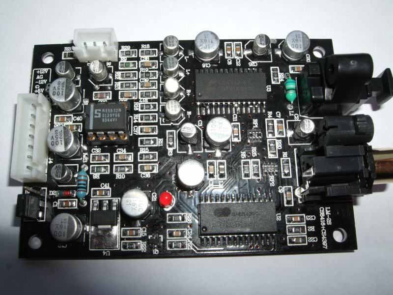

Lampucerka gra ładnie, ale... zauważyłem że trochę szumi przy braku sygnału. Od razu uprzedzam pytania - tak, z pewnością jest to szum z kostki DACa, pozostałe elementy toru hiendowo milczą gdy wyłączę zasilanie samej płytki DACa. Udało mi się też niestety uwalić kostkę cs4397, wlutowałem nową ale poziom szumów jakby wyższy.
Przy okazji podziękowania dla michelangelo za zwrócenie uwagi na AD797BRZ - rzeczywiście gra nieco lepiej od ANZ, dźwiękiem bardziej otwartym i bezpośrednim. Nie jest to kostka łatwa do zdobycia ani najtańsza, ale przy tym poziomie jakości - warta zastosowania.

Inny opamp polecany przez miachalangelo jest jeszcze lepszy w lampucerce lme49860...potwierdzam to :) tylko trzeba z kondensatorami poeksperymentować bo wszystko zależy co i gdzie kto jakie ma w DACu
ha.... święta prawda, można się bawić w odsprzęganie jak z ekualizerem
>>mlb
Jeśli zdarzy my się zrobić kolejną wersję to spróbuję. Lme49860 to podwójny opamp a już mam płytkę zrobioną pod dwa pojedyncze i nie chce mi się wszystkiego przerabić...

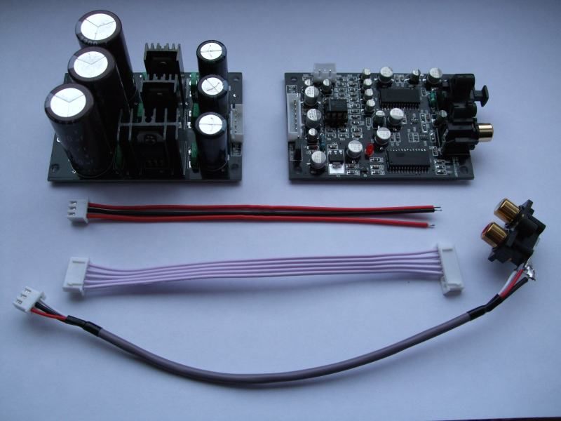

Witam wszystkich,
Kupiłem sobie lampucerę na allegro i chciałbym ją jakoś uruchomić. Czy moglibyście wyjaśnić mi co i jak podłączyć, polutować itd., itp. bo ja o tym zielonego pojęcia nie mam. Czy mam kupić jakiś transformator dodatkowo? Może jakiś zasilacz? Czy mogę ją umieścić w oddzielnym "opakowaniu", czy powinienem ją upchnąć do CD?
Poniżej zamieszczam zdjęcia mojego zestawu.
Bardzo proszę o pomoc, bo jestem całkowicie zielony w tych sprawach.

Poczekaj aż przyjedzie do ciebie. Popatrz i podrap się w głowę czy jesteś w stanie sam wymienić 7 kondensatorów na tej płytce. A kilka usunąć bezpowrotnie. Bez tego będzie kicha. Jezeli w osobnym pudełku to trafo 230/12v jest ci potrzebne. Albo 5v ukradzione z CD w którym będziesz to upychał. Wtedy trafko i ta płytka zasilania są niepotrzebne.
Tu masz foty:
-DAC wolnostojący na bazie lampucery:
-Lampucera wstawiona do cedeka:
No to ładnie, miało być pięknie, a wyszło jak zawsze :)
Wolałbym zrobić DAC zewnętrzny. Opakowanie mogę wystrugać z drewna, sklejki, mdf lub podobnych. Jeżeli chodzi o wymiane/usuniecie kondensatorów to wydaje mi się, że jakbym się za to zabrał to bym musiał już szukać kolejnej lampucerki. :) A może by tak podłączyć to tak jak jest? Może będzie mi odpowiedało... Tylko jeszcze jakbyście mi napisali co muszę dokupić i krok po kroku jak mam postępować. Będę bardzo wdzięczny.
