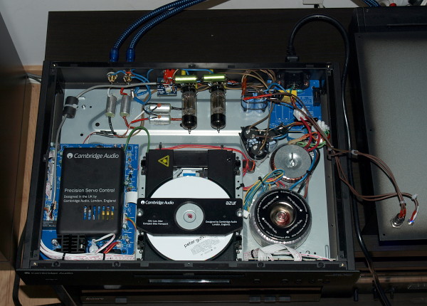

Co prawda to nie Lampucera, ale pochwalę się własnoręcznie zlampizowanym Azorem 340C (CS4338). Dwa dni pracy z nieocenioną pomocą online p. Łukasza F.
