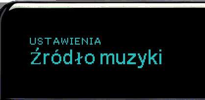

Pytanko: polskie fonty w Squeezebox Classic
Co należy zrobić, żeby na ekranie classica polskie znaki wyświetlały się w tym samym kroju i wielkości co znaki łacińskie.
Odkiedy jest już polski interfejs stało się to dla mnie dokuczliwe.
w SSOTS ustawiłem locale na pl_PL UTF-8
Pozdrawiam, RW
wygląda to tak:
