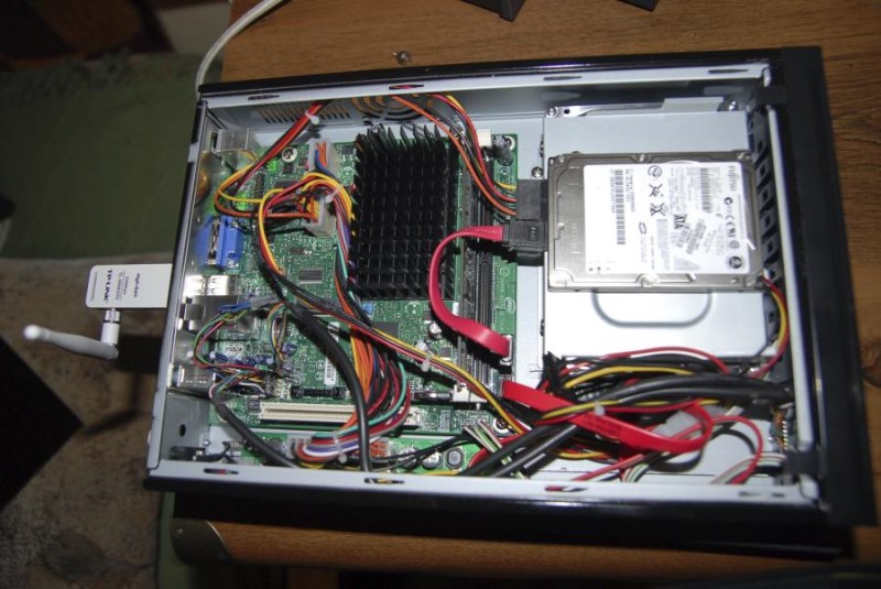

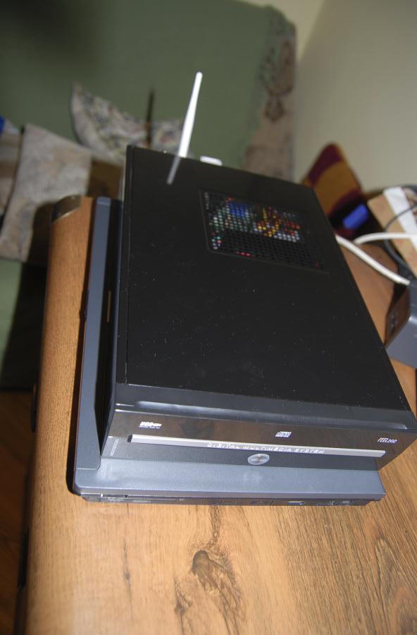

Postawiłem squeezeserwer na Atomie 330 na małej płycie ITX, na linuxie ubuntu, obudowa FEEL202.
Dużo zalet:
- bardzo szybki jak na potrzeby SB, błyskawiczna reakcja na komendy z iPenga (dużo lepiej niż z Qnapa)
wystarczająco szybki nawet jako podstawowy komp (dual core 1.5GHz) multimedia, internet, biuro
- bez żadnego wiatraka, tyle co szum twardziela.
- włazi duży twardziel i napęd optyczny, ja w miejsce napędu optycznego zainstalowałem oddzielny 2.5" dysk twardy z systemem.
- mała obudowa, format grubszego laptopa
U mnie stoi bez żadnych peryferii typu myszka monitor, odpala i zamyka się system pojedynczym naciśnięciem klawisza, wraz z zainstalowaną linuksową Sambą służy mi też jako dysk sieciowy
Konfiguracja kosztowała mnie około 1000
