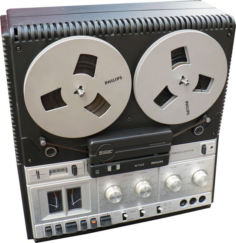

Masz tu linki do instrukcji obsługi i do serwisówki.Gratuluje wyboru.Mam ten model w wersji N-7125 i był to mój pierwszy porządny szpulowiec.Teraz nareszcie mogę go porównać z innymi i nie odstaje wcale.
Twój ma alufelgi! Ładny... :-)

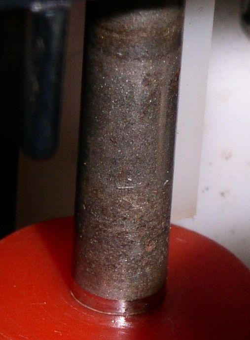

Zacznij od wielkiego czyszczenia, zanim coś ruszysz w elektronice. Głowice i metalowe elementy toru przesuwu trzeba potraktować solidnie izopropanolem, aż zaczną błyszczeć, jak trzydzieści lat temu. Wałek napędowy lubi wręcz obrastać czymś w rodzaju nagaru, co widać na moich zdjęciach "przed" i "po", a to ma duży wpływ na równomierność prowadzenia taśmy. Potem koniecznie demagnetyzacja. Sprawdź też, czy rolka dociskowa obraca się bez oporu, pewnie pomoże jej kropla oleju maszynowego. Obejrzyj dokładnie paski napędowe, ponieważ w Philipsach tej serii były zrobione z gumy, która po latach zmienia się w lepki żel. Skoro wszystkie funkcje działają, to paski jeszcze są na swoim miejscu, ale mogą już być luźne i klejące się, a to jest zwiastun kłopotów. Lepiej wymienić je na nowe, bo umycie tego jest bardzo niewdzięczne.

Czyszczenie - zdecydowanie konieczne: długie lata w piwnicy zapewne, potem parę tygodni w jakiejś stodole... Na wałku dociskającym taśmę masa brązowego osadu, na głowicach też trochę tego towaru, ale niewiele. Rolki jednakowoż raczej błyszczą - to cieszy.
