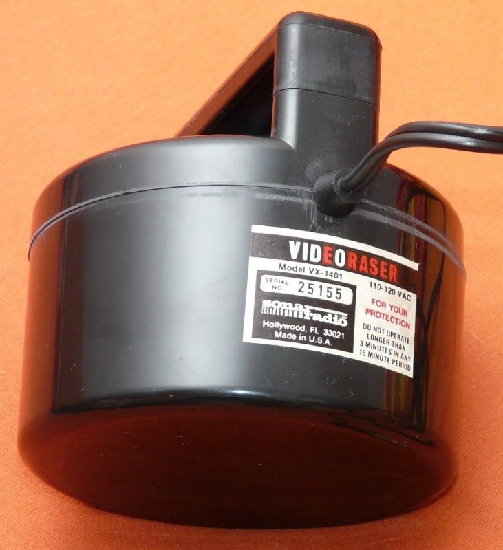

Sprawiłem sobie taką machinę do kasowania taśm. Nazywa się Videoraser, bo jest przeznaczona głównie do kasowania kaset video, ale nadaje się również do kaset CC, a zwłaszcza do taśm na szpulach. Mam kilka taśm, nagranych w taki sposób, że nawet dwuśladowce nie są w stanie ich do końca skasować, bo coś tam zostaje w szczelinie między ścieżkami. Ta machina radzi sobie świetnie, zostawia szum cichszy od "pustego" nagrania, no i przede wszystkim kasuje równo i wszystko, bez względu na ilość i rozstaw ścieżek. Moc 1200 W, wartość pola 1400 Gauss. Jedyny minus, że pochodzi zza oceanu, więc jest na napięcie 110V, a przy takiej mocy nie wystarczy byle transformator za kilkanaście złotych, ale to akurat nie było problemem, bo odpowiedni sprzęt już miałem. Zakup na ebayu, razem z transportem coś koło 180 PLN, jest w ciągłej sprzedaży. Wcześniej robiłem eksperymenty z rozciętym transformatorem 250 W, ale był za słaby. Z tego "żelazka" jestem w pełni zadowolony.
Mam zabawkę podobną zrobioną ze stycznika ale ta, którą pokazujesz bije moją na łeb. Poproszę o dokładne namiary co jak co ale to chyba ściągnę sobie z USA. Pisz proszę do mnie na PW.

Kurcze, jak włączysz to to w pokoju ze sprzętem, to i głowice we wszystkich magnetofonach masz od razu rozmagnesowane :-))
Zaloguj się, aby zobaczyć treść (możliwe logowanie za pomocą ) Edytowane przez vlado
Na szczęście skuteczne pole magnetyczne sięga najwyżej kilku centymetrów od urządzenia, ale na wszelki wypadek używam go w garażu, z dala od wszelkich taśm, których nie chcę skasować :-)
Do magnetofonów nawet tego nie zbliżam, bo wystarczy mi, jak spróbowałem rozmagnesować śrubokręt - wibracje wyrwały mi go z ręki!

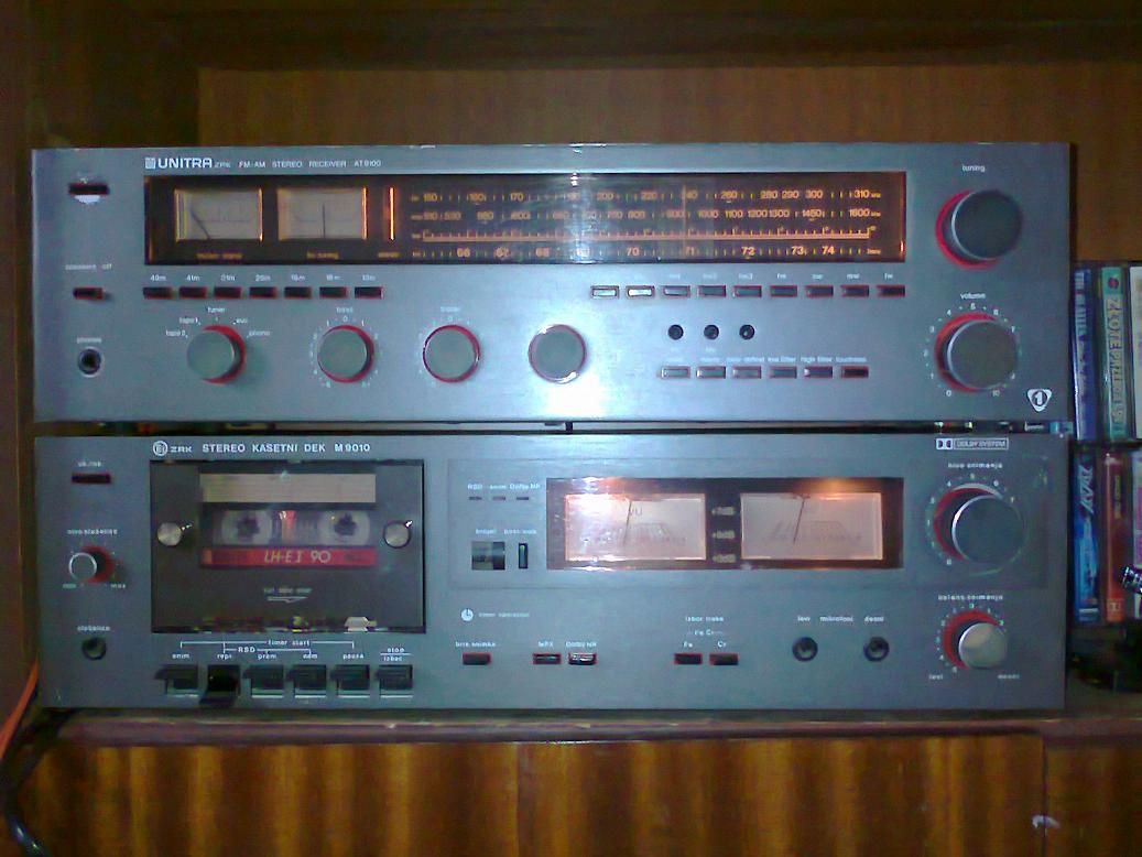

Pochwalę się nowym nabytkiem - ZRK M 9010 :-) Przyszedł dziś razem z amplitunerem AT 9100. Po wymianie pasków i podregulowaniu obrotów gra na prawdę pięknie i trzeba przyznać, że wykonaniem odbiega od modeli na Polski rynek.
Miało być w temacie "Magnetofon", przepraszam...

Bardzo źle, kasowanie taśmy magnetofonowej stałym polem magnetycznym jest całkowicie pozbawione sensu, "skasowana taśma"
posiada bardzo duży poziom szumów. Osobiście polecam kasowanie zmiennym polem magnetycznym przy pomocy cewki.Im cewka jest większa i pole mocniejsze tym czystsza cisza w słuchawkach.
Podziękowania dla Forecast-a 88.
Kasowanie prądem stałym miały najbardziej prymitywne magnetofony przenośne z zasilaniem bateryjnym produkcji japonśkiej
z pierwszej połowy lat 60 XX-wieku, zaliczyłem to już dawno dawno temu i nikomu nie polecam.
Można także i tak: skasować taśmę przy pomocy cewki, a następnie nagrać L=0 i R=0 i dopiero na tak przygotowanej taśmie dokonywać właściwej rejestracji.

Cisza na taśmie magnetycznej to brak jakiegokolwiek uporządkowania dipoli magnetycznych absolutny chaos jakiekolwiek ich uporządkowanie to albo szum albo dźwięk.
Zbyszku właśnie Twój wpis przypomniał mi, że w ten sposób postępowałem z taśmami pozyskanymi od kolegów w latach szkolnych. Sposobu tego nauczył mnie nauczyciel fizyki, który był zamiłowanym melomanem i audiofilem. Pozyskane taśmy różnej maści, nagrane na dwu i czterościeżkowych magnetofonach traktowałem cewką, a następnie jeszcze raz kasowałem za pomocą magnetofonu na którym miały być nagrywane. Zabieg ten powodował zmniejszenie szumu własnego taśmy i pozwalał na mocniejsze wysterowanie nagrania z mniejszym poziomem zniekształceń.

"Można także i tak: skasować taśmę przy pomocy cewki, a następnie nagrać L=0 i R=0 i dopiero na tak przygotowanej taśmie dokonywać właściwej rejestracji."
Zbyszku, mógłbyś rozwinąć, bo nie łapię, dlaczego akurat nagrać na 0db, ale co?

Nagrywałem ciszę brak sygnału na lewym i prawym kanale , szła sobie a muzom taśma z wciśniętym zapisem a prąd w cz w kasującej zamieniał ślady śladów uporządkowania nośnika w absolutny bałagan i dopiero z tak przygotowaną taśmą wyruszałem w Polskę. Może jest to skrajna przesada tak jak mycie nóg przed wizytą u lekarza, ale tak mnie kiedyś uczono i inaczej nie potrafię
