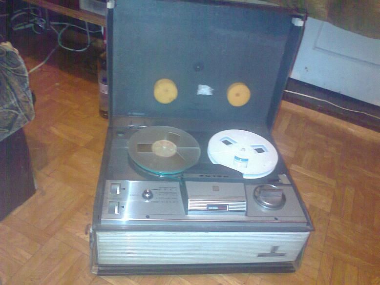

Wpadł mi dziś już czwarty mój szpulak, nie wiem tylko, czy to w końcu ZK 120 czy 125. Na obudowie pisze, że 125, a w środku jest etykietka "ZK 120 T". Jest w pięknym stanie :-) I ktoś oddał biedaka do utylizacji... :-( Czeka go tylko naprawa. Wymaga poprawek i konserwacji mechanizmu, oraz jest chyba jakiś problem z wzmacniaczem, bo nie reaguje nawet, wtedy, gdy dotykam przewodów głowicy.

Wyczysc przelacznik zapis/odczyt, sprawdz czy ten przelacznik wogule sie porusza, jest zdaje sie poruszany jakims ciegnem czy drutem. Na zdjeciu jest ZK 125, od ZK 120 rozni sie wyposazeniem w automatyke zapisu, ZK 120 mial tylko manualna regulacje poziomu zapisu.
Przeczyściłem ten przełącznik oraz PR'ki i niestety bez zmian. Zapomniałem dodać, że od włączenia zasilania wskaźnik idzie na full.
Pomierz elektrolity.
