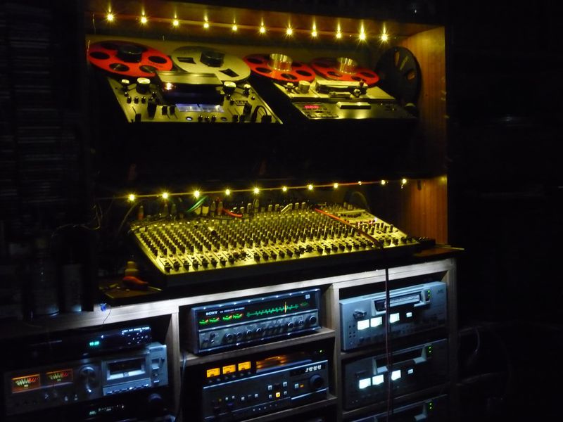

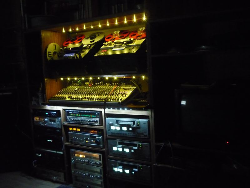

Są Swięta może więc coś do obejrzenia .

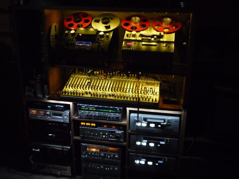

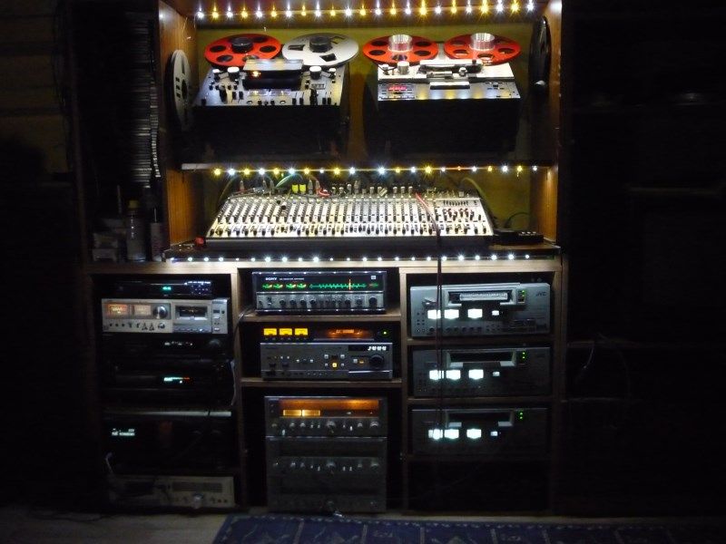

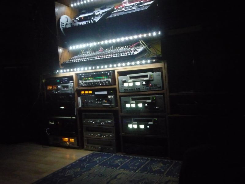

Ostateczna i juz gotowa wersja oświetlenia sprzętu analogowego diodowego .
Pierwsza i druga fotka to oswietlenie diodami białymi zimnymi . Było stanowczo za mocne .
Podzieliłem diody na pół i co druga śieci światłem białym zimnym lub ciepłym
Trzecia fotka to wersja ostateczna ,jednak moge załączyc diody zimne i cieple razem lub osobno po 11 sztuk .
Jeszcze 2 sztuki wersji końcowej .
Całość będzie włączana wysówanym blatem na którym stoi mikser . Widzę że jednak weszła fotka na której wpólnie świecą diody zimne i ciepłe .
Pozdrawiam wszystkich

Dulon , to lepsze , niż najpiękniejsza choinka.

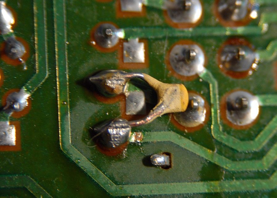

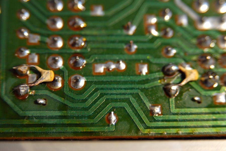

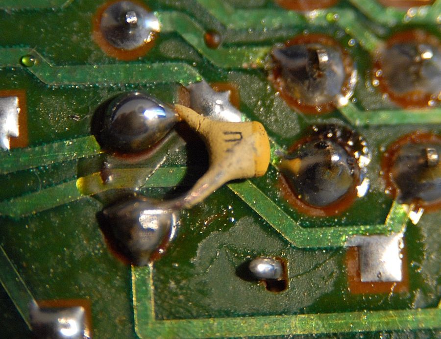

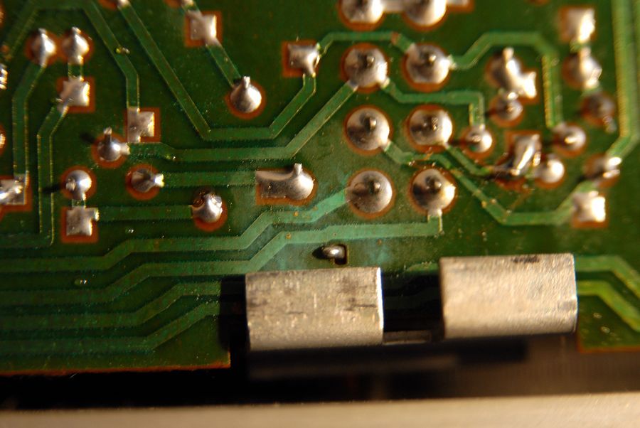

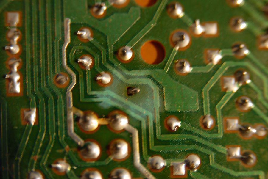

Czas leci bardzo szybko, aż wstyd że dopiero teraz biorę się za próbę naprawy nagrywania w moim N4520, dotychczas tylko słuchałem ale tak dłużej być nie może :-)Jest chwila wolnego, trzeba próbować.Zanim postaram się dokonać prób i pomiarów wg.rad Kolegów z postów :
oraz
zdemontowałem płytę główną w celu wyeliminowania zimnych lutów i dojrzałem fizycznie uszkodzone kondensatory jak na zdjęciach.Pytanie jest takie jakie mają wartości bo wymienić muszę je koniecznie.Zastanawiają także dwa zielonkawe pola widoczne na zdjęciach - co jest przyczyną ich powstania.
Wygląda na degradację lakieru pod wpływem podwyższonej temperatury, po prostu wysechł i odparował.
Ale jeszcze niech Grzegorz zajrzy i zweryfikuje.
Pozdrawiam Świątecznie.
Gość G.Mark
Dlaczego "koniecznie wymienić"? Kondensatory mają jedynie zdartą powłokę ochronną z wyprowadzeń, a same płytki dielektryka z napylonymi okładzinami, nie są naruszone. Wyglądają mi na radzieckie kondensatory ceramiczne o pojemności ułamków nF.
Te plamy to, moim zdaniem, pozostałości po odparowanym środku czyszczącym, który został użyty przez poprzedniego właściciela. Usunąć i zapomnieć o ich pochodzeniu.

Jak mógłbym sprawdzić w takim razie czy są sprawne zwykłym podstawowym multimetrem ? (bez funkcji sprawdzania kondensatorów)
Ten kondensator wcale nie wygląda na uszkodzony.Philips używał ich jako zabezpieczenie antywzbudzeniowe.Z reguły miał kilkaset pF i był typu ferroelektryków na 50V czyli bezindukcyjnych.Jeśli nie jest zwarty to nie ma żadnego wpływu na działanie magnetofonu.Wyjątkowo gdyby był w korekcji.
