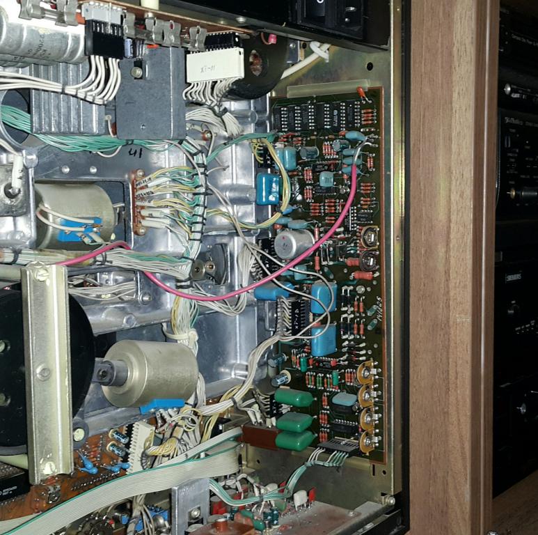

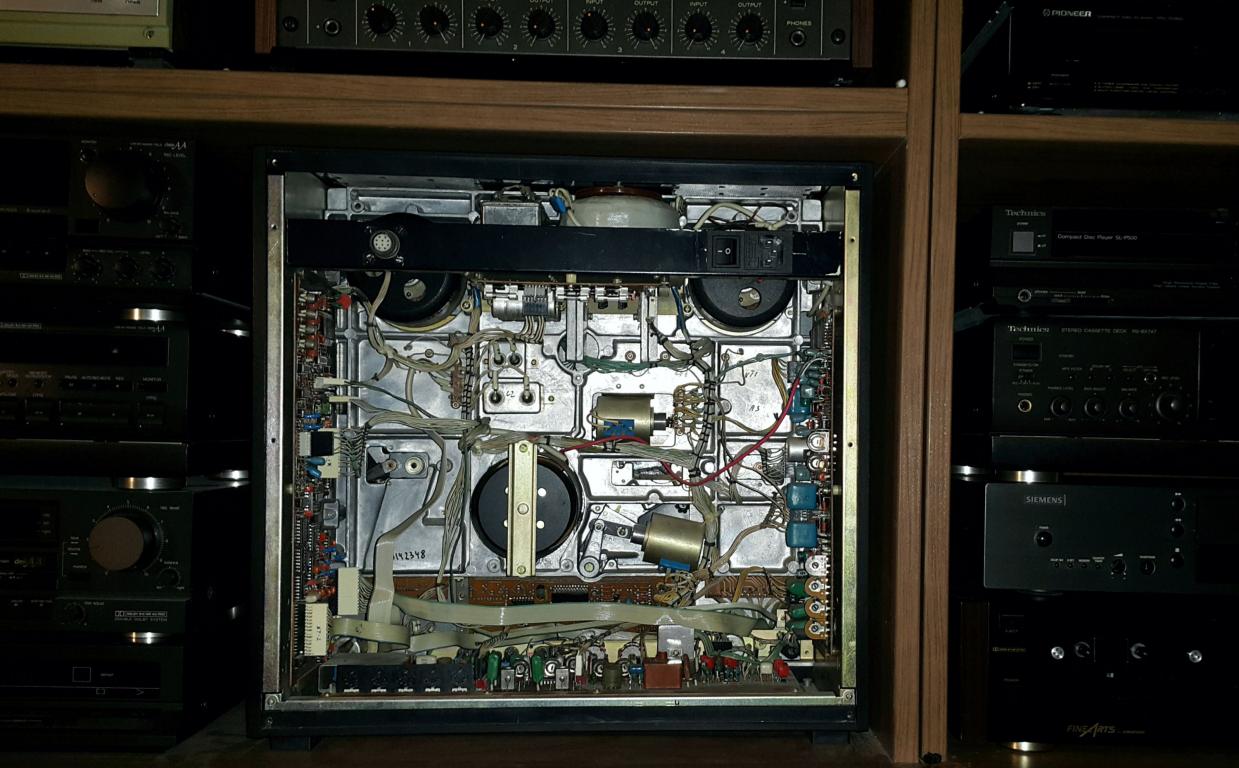

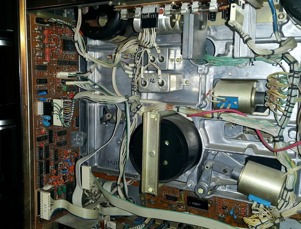

Olimp 005C. Tak tak tam u góry jest toroid. Po lewej logika, po prawej sterowniki silników u dołu tor audio. Całkiem przyjaźnie porównując do innych radzieckich wyrobów np.
