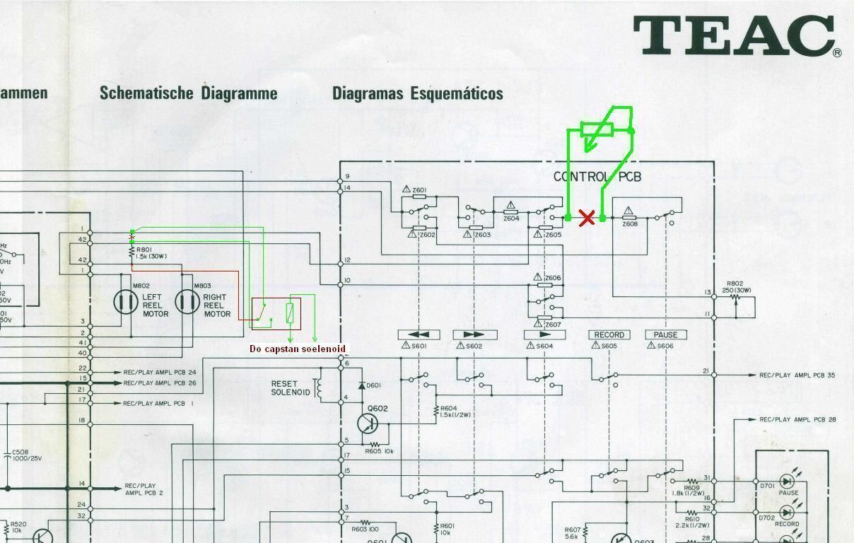

Sory, że tak po miesiącu odpowiadam, ale w końcu kupiłem ten przekaźnik i go zamontowałem. Wszystko działa super, ale musiałem zrobić małą korektę jego podłączenia. W załączniku jest zaznaczone jak go podłączyłem. "rm307" dzięki za podpowiedź z tym przekaźnikiem i w ogóle.
Teraz mam takie małe pytanko odnośnie tego nowego rezystora.
Zamontowałem tam duży rezystor regulowany o mocy 30W (tyle mają pozostałe) i ustawiłem na nim 110ohm, ale bardzo grzeje się ta obejma, którą reguluje się ilość ohmów (sprawdzałem na dwóch różnych rezystorach). Sam rezystor nie był gorący, ale po około 15 minutach ta obejma miała temperaturę 150 stopni. Czy jest to wina źle dobranego rezystora, czy może tak powinno być? Może powinien być to rezystor o jakiś innych parametrach? Będę wdzięczny za podpowiedzi.
A napewno ma tam być rezystor nastawny? Bo mnie się zdaje, że musi być stały, ale mogę się mylić.
Panowie to pomożecie z tym grzejącym się rezystorem. Co zrobić, aby tak się nie grzał?

Próbowałem również z rezystorem drutowym nieregulowanym w radiatorze 100W i też się grzał, szybciej jak te regulowane.
Powyżej masz b.słuszną uwagę.Zamiast dzielić opór odczepem,dołącz do niego równolegle 20W obliczony z prawa Oma.Tak żeby się mniej więcej zgadzała wypadkowa.10% różnicy nie gra roli.
Próbowałem też z rezystorem regulowanym 50W i ten miał 100 stopni po około 30 minutach, więc nagrzewał się już wolniej.
Nie mam jak zmierzyć tam natężenia, bo nie mam miernika z możliwością pomiaru amperów na prądzie zmiennym, ale raczej więcej niż 1A tam nie ma, bo taki jest bezpiecznik.
Tutaj jest schemat w trochę mniejszej rozdzielczości
P.S. Może któryś z tych dwóch rezystorów dałby radę?
Uznaj te 100 stopni jako dopust boży i nie przejmuj się..Gdyby to był opornik wlutowany w druk to mógłby być problem,ale w tym miejscu..
Natężenie prądu możesz obliczyć metodą techniczną. Zmierz spadek napięcia na tym oporniku i korzystając z prawa Ohma obliczysz prąd.

Coś tam pomierzyłem przed i po rezystorze, ale nie wiem czy dobrze jak to jest prąd zmienny, a przez rezystor idzie jeden kabel.

Ale np. lewy silnik jest osłabiany rezystorem nastawnym o mocy 30W i ten jakoś się nie grzeje. Można coś jaśniej z tym kondensatorem szeregowym.
Czy np. taki opornik o mocy 100 lub 150 wat już by się tak nie grzał? Wcześniej pisałem, ze 100W rezystor też się grzał, ale tamten bez dodatkowego radiatora ma tylko 30W.

Przed rezystorem jest około 77V, a po 47V. Na lewym silniku jest podobna wartość, ale mnie interesuje prawy,

Tak jak wspomniałem wcześniej przed rezystorem jest 77V, a po 47V.
Czyli 77V dzielone na 100omów daje 0,77A.
I teraz 0,77 mnożę razy 77V, czy te 30V, które on bierze na siebie?
Jeżeli wezmę pierwszą wartość, to 0,77A x 77V = 59,29W, czyli wychodzi, że miałem za słaby rezystor, ale jeżeli biorąc drugą wartość to
0,77A x 30V = 23,1W i w tym przypadku moim zdaniem te rezystory grzeją się za bardzo. Porównuję to z tym rezystorem, który jest przy lewym silniku - nie grzeje się tak jak te, które sprawdzałem mimo, że ma 30W.
Możesz jak sugeruje kolega Lech 36 użyć kondensator podłączony w miejsce tego opornika, ale to wymaga obliczenia pojemności ze wzoru: Xc= 1/2piFC. Kondensator musi być (olejowy) przystosowany do pracy w obwodach prądy zmiennego. Xc- oporność 30omów, 2pi=2x3,14,F50Hz, C - pojemność kondensatora.
Nie wiem jakiej oporności jest ten opornik napisałem, że Xc=30omów Do wzoru który musisz przekształcić wstaw wartość taką jaką ma ten opornik, który się tak mocno grzeje. Kondensator nie będzie się grzał.
Nie wiem, czy dobrze to wszystko policzyłem, ale wyszło mi około 14uF.
Xc ~ 100 lub 110ohm. Biorę 110 = 1 : 6,28 x 50 x C, czyli 110 = 7,96 x C, a więc C = 110 : 7,96, czyli C = 13,81.

Nie chcę zmniejszać naciągu taśmy. Za naciąg taśmy odpowiada lewy silnik. Ja chcę, aby prawy silnik nie nawijał tak mocno taśmy na szpulę.

Powiedzcie, czy dobrze poobliczałem te wzory na moc rezystora i pojemność tego kondensatora?
Zaloguj się, aby zobaczyć treść (możliwe logowanie za pomocą ) Edytowane przez MATIN121288
Tak, tego typu kondensator jest odpowiedni, ale masz problem popełniłeś kilka błędów w wyliczeniach. Zacznijmy od początku, miałeś obliczyć wartość prądu, by później obliczyć moc rezystora. Aby obliczyć prąd należało zmierzyć spadek napięcia na rezystorze powinieneś zmierzyć napięcie na dwóch terminalach tego rezystora. Z tego co napisałeś wnioskuję, że to napięcie wynosi 30V i to jest wartość do dalszych obliczeń. Rezystor ma wartość 100omów, a zatem z prawa Ohma wynika, że wartość prądu to:
J=U/R=30:100=0,3A
teraz moc P= UxJ= 30x0,3=9W

Z moich wyliczeń wynika, że dla 100omów pojemność wynosi około 30uF
Kilka błędów. Popełniłem same błędy.
Z tym rezystorem nie byłem pewien, czy wstawić 77V, czy 30V, a teraz już wiem.
Co do kondensatora to oczekuję już na taki, ale nie wiem jak wyszło te 30uF. Niby matematyka na poziomie podstawówki, z której byłem dobry, ale tutaj no nie wiem. Musiałbym widzieć ten wzór gdzieś na obrazku.
Sory za moją nie wiedzę. Nie myli się ten, kto nic nie robi. Dzięki za cierpliwość.

Nie ma powodów abyś przepraszał. Przeczytaj ostatnie posty to znajdziesz błąd. Wracając do tematu obniżenia mocy silnika, sprawdź czy selektor zasilania jest ustawiony w pozycji 240V. Jeżeli jest ustawiony w pozycji 220V przestaw na 240V. Sugerowałbym odstąpienie od tej modyfikacji dlaczego? ''poprawianie'' firmowej konstrukcji często odbywa się ze szkodą dla magnetofonu. Magnetofon jest przystosowany do pracy z różnymi grubościami taśmy czy poprawnie będzie się zachowywał gdy taśma będzie miała grubość 50um? Czy wykluczyłeś możliwość awarii? Pozdrawiam Henryk Konstanty
Mój model jest wersją europejską na napięcie 220V i nie możliwości zmiany.
Co do grubości taśm, to nie ma to znaczenia, gdyż naciąg taśmy odbywa się między lewym silnikiem, a wałkiem napędowym.
Zabieg osłabienia silnika prawego podczas odtwarzania/nagrywania nie ma wpływu na naciąg taśmy w torze odczytu. Cały proces osłabienia odbywa się już po przejściu taśmy przez głowice i wałek napędowy z rolką.

Do MARTIN121288 Pisałeś, że popełniłeś ''same błędy'' nie tylko ty je popełniłeś ale ja też. Zastąpienie rezystora kondensatorem byłoby dobre tylko wtedy gdyby obciążenie tj. silnik miało charakter oporności czynnej, a jak wiesz tak nie jest. Silnik ma indukcyjność. Takie połączenie doprowadziło by przepalenia się bezpiecznika. STANOWCZO odradzam stosowanie tego rozwiązania i przepraszam za wprowadzenie Ciebie w błąd. Takie rozwiązanie można stosować jak już wcześniej pisałem do obniżenia napięcia i tym samym mocy w przypadku odbiorników takich jak np. żarówka.
Pozostaje zatem rozwiązanie z wykorzystaniem rezystora.
Teraz w europie stosuje się napięcie 230V (z tolerancją 10%) praktycznie jest 240V a nawet trochę więcej mam w pracowni stare urządzenia na napięcie 220V i przez jakiś czas często przepalały się w nich bezpieczniki. Gdy zorientowałem się, że napięcie jest takie wysokie zainstalowałem autotransformator obniżający napięcie na wszystkie urządzenia i stale monitoruję napięcie. Różnica 20V w zasilaniu to dużo urządzenia są projektowane z tolerancją 10% tolerancją zasilania. Myślę, że w tym należy upatrywać źródła problemu.
Dlatego z tym kondensatorem, który nie był drogi kupiłem również rezystor nieregulowany 100ohm o mocy 100W i najpierw podłączyłem ten rezystor.
Chodzi już godzinę i ma temperaturę około 60 stopni C i raczej nie chce już rosnąć, a jeśli nawet to bardzo powoli, więc sądzę, że nic złego mu się nie dzieje. Dłużej niż 2 godziny raczej nigdy nie będzie obciążany. Teraz pozostaje go jakoś zamontować.
Myślę, że problem został rozwiązany dzięki waszej pomocy, wyrozumiałości i cierpliwości.
