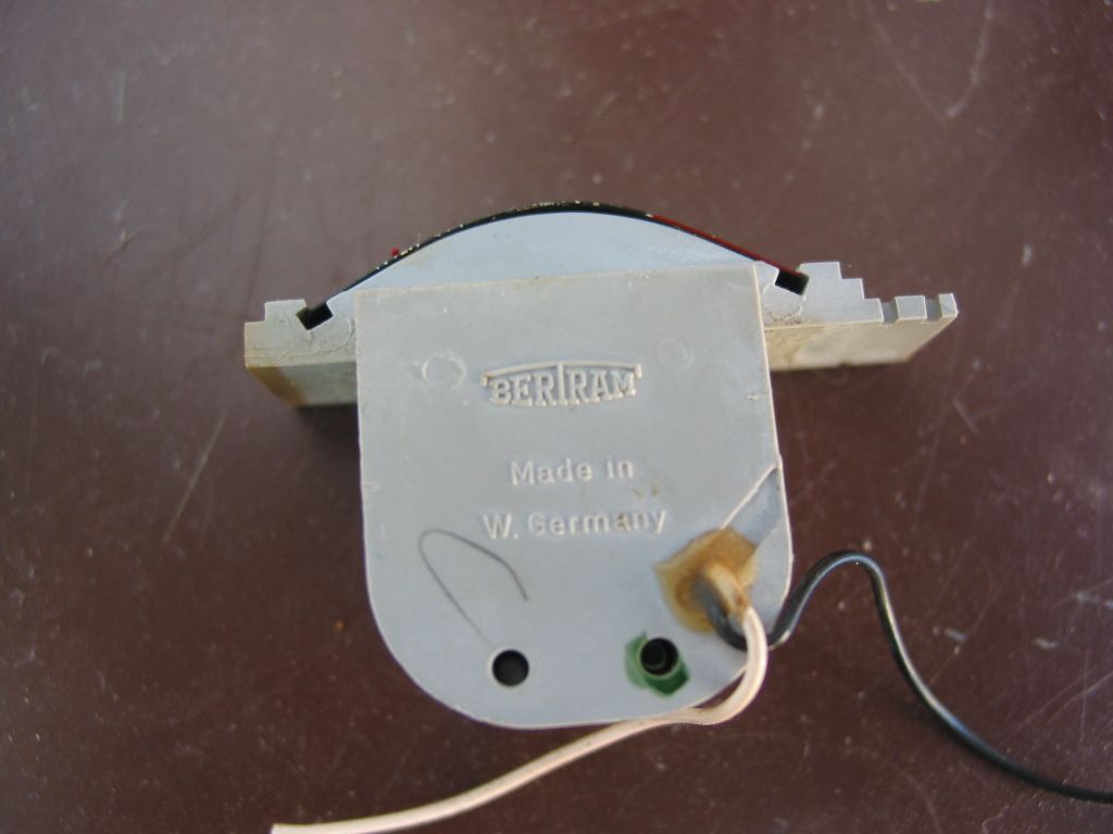

Symbol nie bardzo ,ale wygląda to tak
Mam coś bardzo podobnego.Jest prawie identyczny.Kiedyś zrobiłem sobie termometr dla citroena 2CV i jakoś nie zamontowałem tego.Mogę Tobie to wysłać w całości.Z tego co widzę,powinien pasować.
