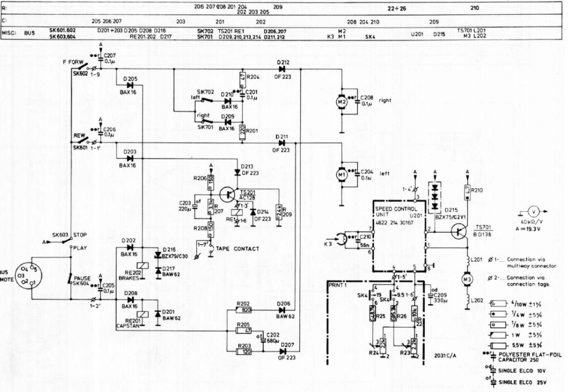

Witam i proszę o pomoc .Mój Philips N-7125,czyli srebrna wersja N-4504 ostatnio ma problem z przewijaniem.Nie jest to wina pasków,lecz wygląda na problem z zasilaniem silników szpul.Nie jestem orłem w czytaniu schematów i potrzebuję kogoś,kto mnie nakieruje ,co mam sprawdzić,aby zdiagnozować problem.Z góry dziękuję.
Sprawdź wszystkie elementy na tej płytce:
i na tej
Pierwsza to Capstan, druga silniki szpul.
