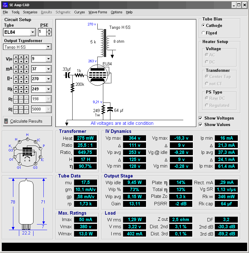

W ECCLab'ie wychodzą jakieś kosmiczne zniekształcenia. Poniżej masz symulację w SE AmpCADzie. Do symulacji użyłem trafa głośnikowego SE o imp. 5k i max prądzie 65 mA, 10W - model Tango H5 S. Wartość Rk wyliczona automatem na podstawie prądu anodowego. EL84 w trybie triodowym. Zniekształcenia łączne na poziomie 3,2%, z czego 2-ga to 3,1%, a 3-cia 0,1% - klasa A bez sprzężenia zwrotnego, jest dobrze.

@magazynier - SE AmpCAD używa dość dokładnych modeli matematycznych ch-k lamp - na tyle dokładnych, że ukuli termin Live Curves ;-), można generować krzywe, których na wykresach not katalogowych nie ma. W ECCLab'ie nie udało mi się nigdy przy jakiejkolwiek symulacji zniekształceń zejść poniżej 10% ze zniekształceniami. To metoda graficzna oparta o wydaje mi się dość uproszczone wyznaczanie na podstawie pikseli i wartości dość niedokładnych. Nie, żebym dyskredytował ten program, bardzo go cenię, ale liczenie zniekształceń ma moim zdaniem bardzo przybliżone, żeby nie nazwać tego mocniej. Sprawdzałem to na kilku lampach.
>>Madly
Rozumiem, że SE CAD może "zagęścić" charakterystyki (co jest bardzo pomocne) ale na zamieszczonym przez Ciebie rysunku pojawiają się, na prawo od krzywej Us=-10V, niemalże równoległe do niej kolejne linie char. Nic dziwnego, że wychodzą takie małe zniekształcenia skoro program dokonał takiego liniowego rozszerzenia w prawo charakterystyk siatkowych.
Dodać muszę, że z tą lampą nie miałem do czynienia (tj. nic na niej nie robiłem), nie wiem, czy przypadkiem w pomiarze zniekształceń, przy mocy przez Ciebie podanej rzeczywiście tak nie wyjdzie. Wydaje mi się po prostu mało prawdopodobne, żeby jeśli producent podaje "kładące się" charakterystyki siatkowe, rzeczywistość bardzo od tego odbiegała. A może się mylę.
