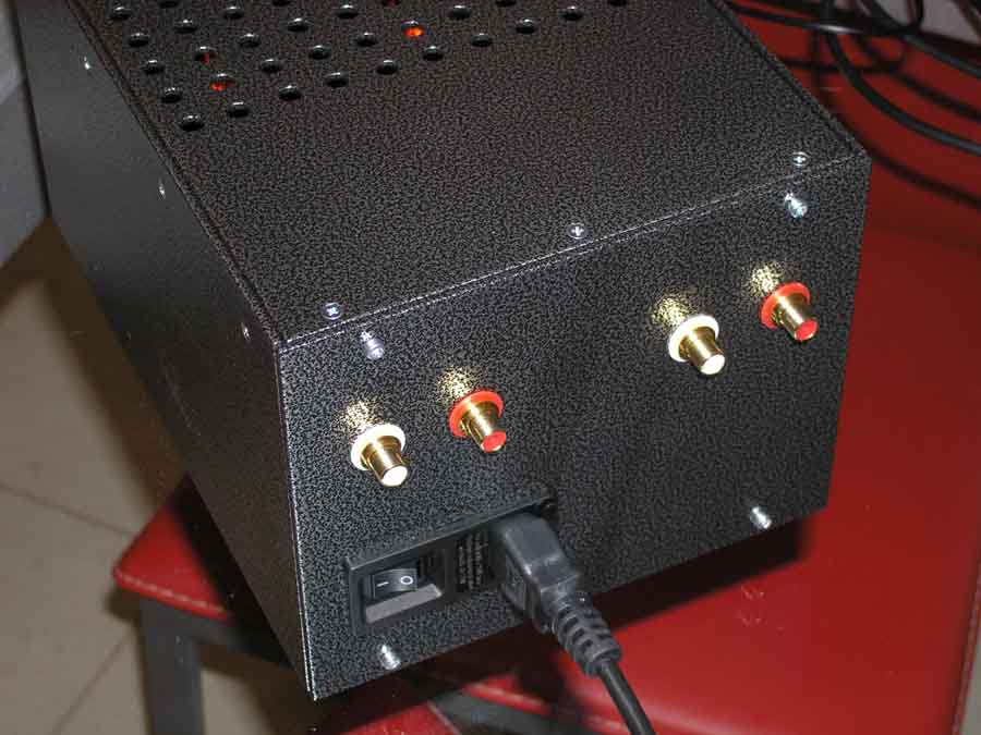

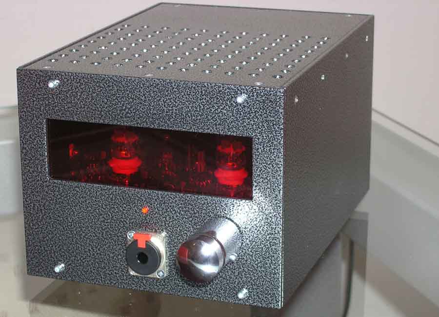

A mój wzmacniacz ostatecznie wygląda tak.
Może być?

Gratulacje, miło widzieć kolejny odpalony wzmak.
Bardzo oryginalny design, grunt to pomysł.
Gałka też chyba wykonana na indywidualne zamówienie?
Napisz jak przebiegło uruchomienie i czy robiłeś jakieś odstępstwa od schematu?
Jak to gra, czy jesteś zadowolony z efektów brzmieniowych?, jakie lampy zastosowałeś?

O uruchomieniu i wrażeniach już pisałem na str. 15, (były też zdjęcia).
Teraz chciałem tylko pochwalić się efektem finalnym moich zmagań.
Co do zmian jakie zaszły od tamtego czasu, to dołożyłem układ "przeciwstukowy". Zamontowałem go tak jak minapisałeś na PW. Nie wygląda to najlepiej, ale jest skuteczne i chyba o to chodzi.
Acha, gałka to odbojnik do drzwi kupiony w castoramie za 12 zł, trzeba było tylko rozwiercić gwint, i zamontować śróbke zaciskającą. Są w trzech rodzajach mosiądz, aluminium i niklowane.

>Na ostatniej fotce bardzo do wzmaka pasuja te sluchawki retro . No ale na nich pewnie nie bedziesz
>sluchal . Same blachy wzmaka - rewelacja .
To grado :)... raczej BĘDZIE słuchał ;)
Tomaszu,
Te blachy/profile to pomalowane? Jak się taki efekt osiąga?
U mnie patch przeciwstukowy wisi póki co w powietrzu. Pewnie go tylko zaizoluję i przytwierdzę do jakiegoś elementu.
pozdrawiam,
Adam
nacisnęło mi się
Adam, profile są malowane lakierem proszkowym struktura, kolor tzw. stare srebro. Jest jeszcze stara miedź i stary mosiądz. Może być grubsza bądź drobniejsza struktura.

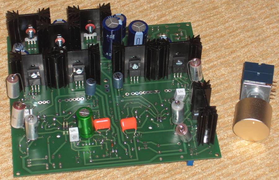

Do uruchomienia zostało kilka kondów, których czasowo nie mam, ale już blisko :). Na początku muszę napisać, że jakość samych płytek jest wręcz rewelacyjna! Dzięki chłopaki, że nie żałowaliście tych kilku złotych!
Pytanie mam o Alpsa (czytałem to co było wcześniej napisane o montażu, ale albo za dużo słów albo mało kumaty jestem). Nie mogę też znależć noty katalogowej, która rozwiałaby moje wątpliwości... Montuję go od warstwy BOTTOM. Wywierciłem już otworek, ale czy powinienem przeciąć któreś ścieżki idące do CON1_IN?
Ja montując od spodu zrobiłem coś takiego, mam nadzieję, że będzie widać:
Jeszcze jedna rzecz: to co przejdzie przez wywierconą dziurkę nie może być zwarte z masą - także należy ten otwór odgradować, następnie nóżkę połączyć z polem lutowniczym nieopodal.

>Nie masz problemów z temperaturą? Radiatory pod płytką, nie widzę żadnych otworów wentylacyjnych...
>Nie grzeje się to za bardzo?
..zapomniałem dodać, że pod spodem jest ponad sto otworów fi 5mm ;)

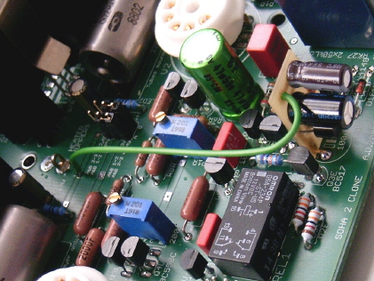

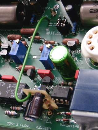

Jeśli chodzi o przyspieszacz wyłączenia przekaźnika to proponuję rozwiązanie na płytce drukowanej.
Kondensator C3E należy wylutować i umieścić na tej właśnie płytce a ją samą wlutować w miejsce kondensatora C3E
Oto link -
A tu przypominam link do schematu -
Dziś już padam z nóg, ale może jutro uda mi się załączyć zdjęcia zamontowanego modułu.
Jeszcze fotki jak to wygląda na płycie i skąd pobrałem zasilanie -12,6V.
Ja to zrobilem od spodu plytki . Tranzystor przykleilem pod kondensatorem , rezystory na padach i tylko kabelek do 12,6V leci dokladnie w to miejsce co u Robertinusa .
