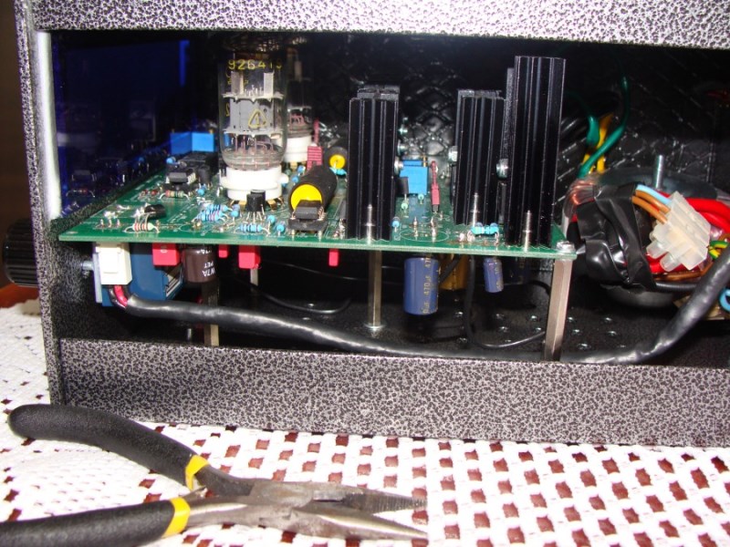

Tą zabawke cięzko rozebrać, jest cała z alu i zabudowana. Ale wygląda to tak:

Jeszcze pytanie - czym masz połączone wejście na pcb z gniazdami rca? Czy to zwykłe przewody we wspólnej koszulce izolacyjnej czy jakiś kabel ekranowany?
Kabel wymieniłem już na cordiala CMK422 który radzi sobie lepiej, fotka jest stara, z przed 10h jeszcze :D Teraz jest inaczej :) Stary kabel rzeczywiscie był do kitu i powodował zakłócenia a nowy daje mi spokój wreszcie.
