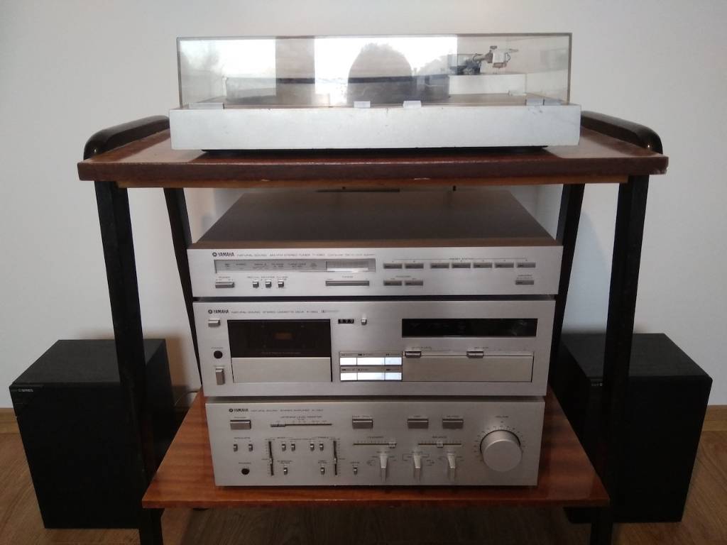

Wreszcie poukładałem te klocki razem 🙂 Tylko vinyli nie mam. Z góry przepraszam za fatalną jakość zdjęcia 🙂
Od góry:
  • P-751
  • T-1060
  • K-950
  • A-1060
