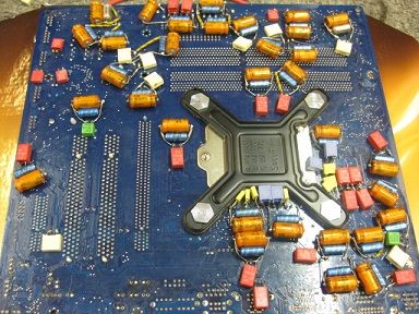

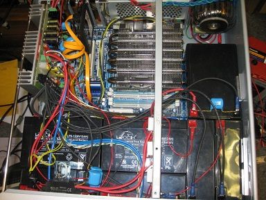

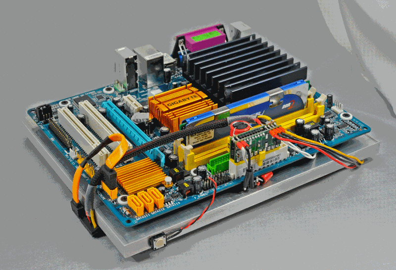

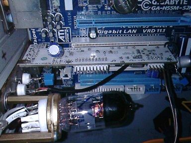

Właśnie przeglądnąłem po bardzo długiej przerwie ten wątek.
Zasilanie akumulatorowe, karta dźwiękowa ze stopniem lampowym, LClock, upgrade płyt głównych, etc.
Robi wrażenie.
Wrażenie robi ....
