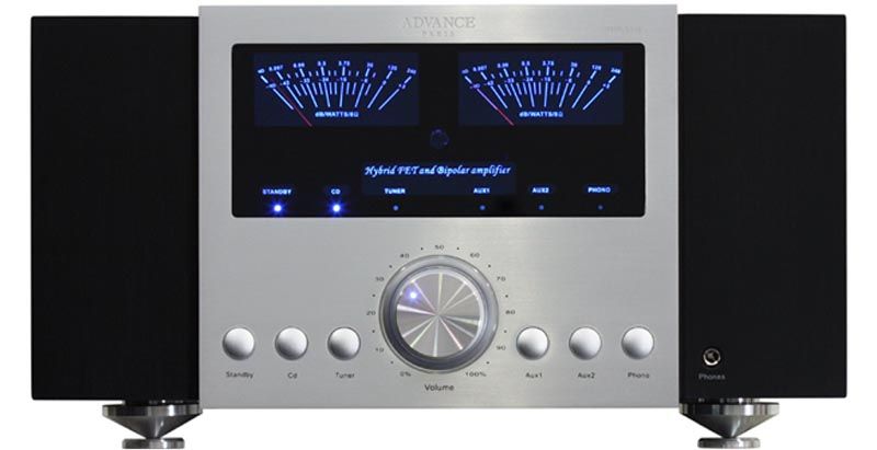

:) No ja mysle ze nie bedziesz szczesliwy ale mam inna propozycje
Mialem taki zintegrowany wzmacniacz przez ponad rok i musze powiedziec ze zarowno wyglad jak i dzwiek sa bardzo przyzwoite. Pierwsze 40W jest w czystej klasie A a wszystko ponadto czyli pozostale 160W w klasie AB.
Do upolowania na eBay-u za okolo 1000 euro co daje okolo 4000 zl (cena sklepowa w zaleznosci od miejsca wacha sie od 8-10K)
http://www.advance-acoustic.com/en/produits/index/detail/id/38/sec/1

Szczerze mowiac francuzi chwala sie ze to ich produkt ale kto to wie. Goraco polecam wzmacniacz nieco mniej cd playerek, te lampki sa tam raczej dla ozdoby bo pomiedzy wyjsciem na lampach i po dacku nie ma roznicy :)no moze minimalna.
Szukaj wzmaka na wloskim niemieckim i angielskim ebay, pokazuja sie czasami ja swojego upolowalem na ebay uk nowiutki za 800£ i sluzyl mi dzielnie ponad rok.

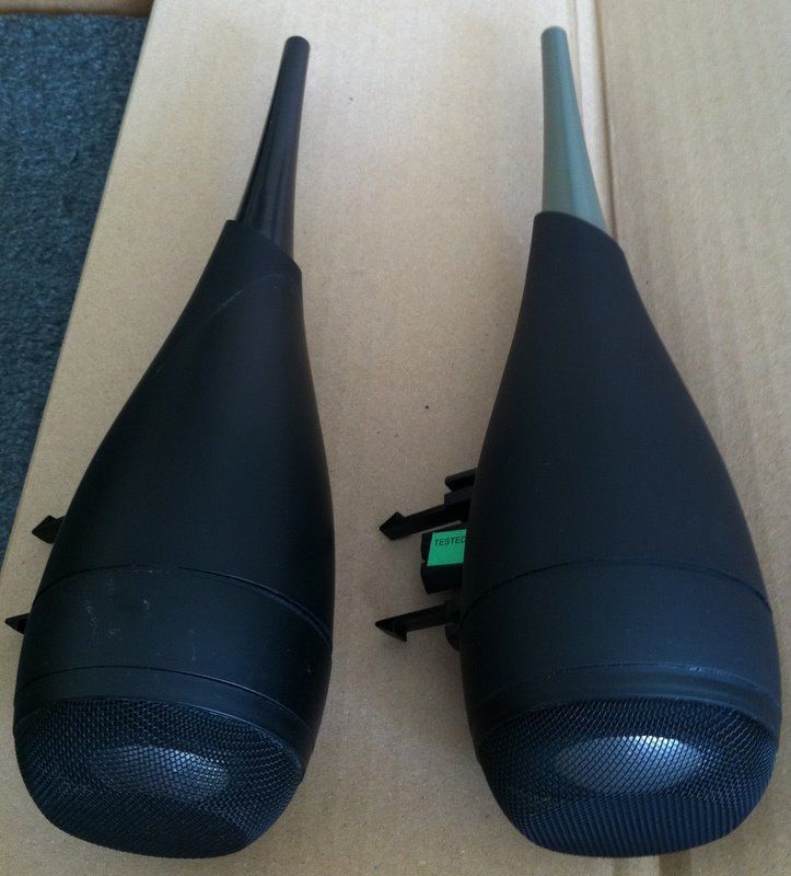

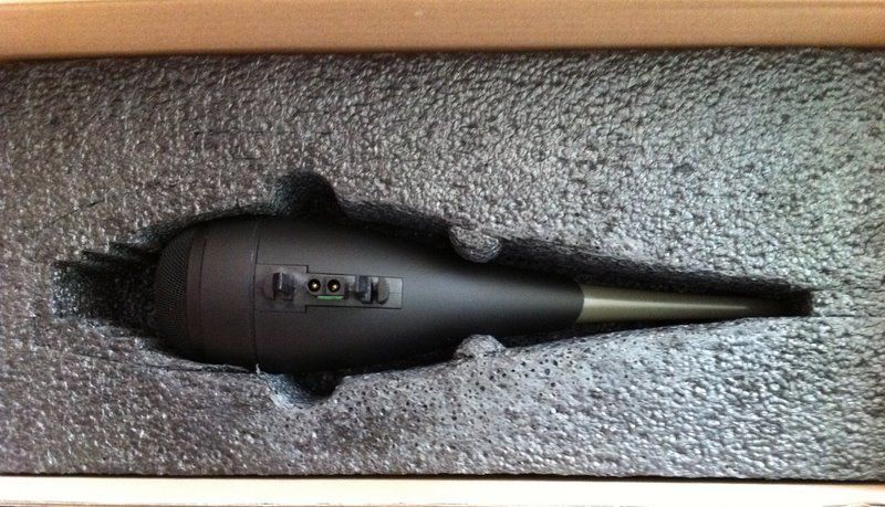

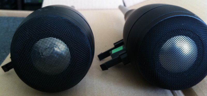

Fajnie że w końcu działają jak powinny :) Wymieniałeś przetworniki czy udało Ci się reanimować stare ?
Wymieniłem ale nie przetworniki tylko całe głośniki - dlatego tyle to kosztuje.
b&w upiera się że to jedyna opcja mimo iż w USA w cennikach są nawet same kopułki - eh.
Z drugiej strony powiem szczerze, że tak długo grałem na rozwalonych głośnikach, że zapomniałem jak wiele od nich zależy :)

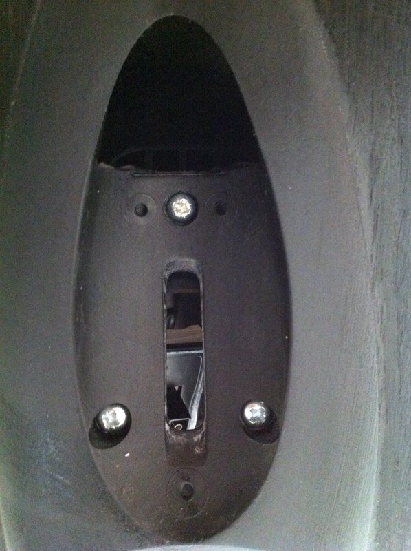

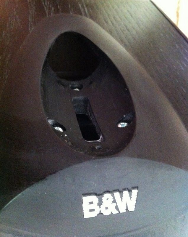

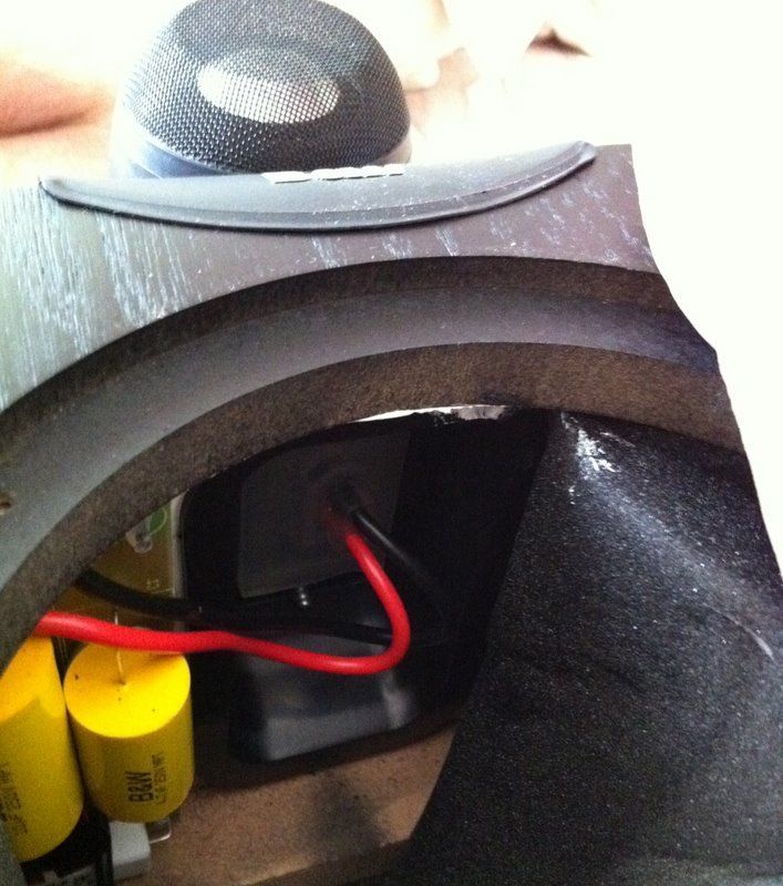

Tweeter wymienia się bardzo prosto przez głośnik poniżej.
Jedyny trik jest taki, że trzeba przez gumę
(przy czerwonym i czarnym przewodzie od góry parząc) nacisnąć dwa zatrzaski które trzymają głośnik w obudowie kolumny.
Zdjęcia dla potomnych
