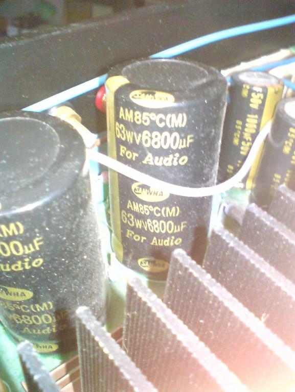

Hej koledzy i posiadacze zacnego gc
Jak sobie radzicie (lub nie) z rozładowywaniem kondów? Mam problem, który dzięki podpowiedziom kolegi "piotrek608" zniwelowałem w dużym stopniu.
Nie mam żadnego opóźnionego załączania głośników, przekaźników itp na wyjściu. Z większymi pojemnościami za mostkiem (powyżej 5000uF na nitke) mam problem ogromny. Z mniejszymi zminimalizowałem do min. choć też mogłoby być lepiej. Nie chcę wciskać żadnych przekaźników, opóźniaczy itp.
Rezy równolegle do kondów w znacznym stopniu poprawiają sprawę (nie załącza sie sam na kilka sek), ale nie do końca. Zacząłem od 3,3kohm a przy rezystancji poniżej 400ohm oporniki cholernie sie grzeją, nawet 10W ale wtedy jest lepiej. Ponieżej 200ohm dochodzi "strzał" przy wyłączaniu.
Też macie z tym problem?

Może, czemu nie. Gdyby po wyłączeniu "hebla" grał 2-3-5 sek i sie spokojnie wyłączał nie byłoby problemu. Problem jest w tym, że jak nie ma rezystorów przy kondach a ich pojemność wieksza od 5000uF to wyłącza się 8-10sek, póżniej jest cisza przez ok. pół min. i znowu się włącza na kilka sek i wycisza się ze zniekształceniami.
Jak dam rezy i zmniejszam poj. kondensatorów to tylko skracam te zjawiska ale cały czas są. To wpieniające jak wyłączysz, myślisz że wyłączone aż tu nagle "bum" zaczyna coś grać przez kilka sek. Perpetum mobile, duchi.
A jak wywaliłem kondy wogóle i dałem mniejsze rezy (ponizej 300ohm) to przy wyłączaniu pojawia sie"pyk" dość silny, a nawet 10W rezy grzeją się niemiłosiernie.
Moim zdaniem nie ma sensu wstawianie tak dużych pojemności przy diodach w tym konkretnym układzie. Więcej nie znaczy lepiej, przeciwnie dodawanie pojemnosci pogarsza jakość basu. Maksymalna pojemnośc kondensatora na gałąż zarówno plusową i minusową mostka nie powinna być wieksza niż 1500uF.

układ z przekaźnikami na wyjściu odłączający głośniki po wyłączeniu zasilania, opóźnione ich załączanie i przy okazji zabezpieczający przed DC na wyjściu by Ci rozwiązał sprawę - to nie są duże płytki, łatwo je wcisnąć do obudowy, nie wiem dlaczego ryzykujesz zniszczenie przetworników w razie awarii wzmacniacza ?
Coś jest pewnie nie tak podłączone. Stosowałem różne pojemności w mostku od 1000 do 10000uF bez żadnych zabezpieczeń, opóźniaczy itp. i nigdy nie było takiego zachowania układu.
