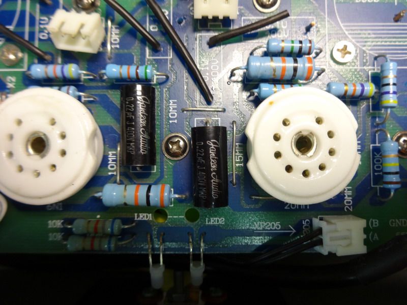

A może napiszesz jak rozwiązałeś problem ? Ja jestem po dodani w stopniu zasilania 2 x 1000uF 250V. No i znowu mały kroczek do przodu w dźwięku. Nie sądziłem że coś będzie lepiej ale wyszło jak wyszło i jestem happy
Wzmacniacz zamknięty niestety
. Jednak jak spojrzysz sobie na płytkę drukowaną pierwszą od panela przedniego, to po lewej i prawej są duże elektrolity podczepione od spodu płytki. Nowe kondy jeśli pamiętam są wstawione równolegle do oryginalnych.
Jest tylko jedno miejsce gdzie można umieścić tej wielkości kondensatory mianowicie między podstawami transformatorów wyjściowych, ładnie wchodzą tam 2 kondy 1000uF
Zaloguj się, aby zobaczyć treść (możliwe logowanie za pomocą ) Edytowane przez PiotrJ

Yaqin MC-10L fabryczny ma trochę przewalony bas ma go za dużo trochę i potrafi on dominować nad resztą pasma o tym mówiłem oczywiście zależy to też od tego z czym i w jakim pomieszczeniu Yaqina podłączymy bo jeśli to będą monitorki to może tego nie da się odczuć ale jeśli to będą spore kolumny podłogowe w dodatku w średniej wielkości pomieszczeniu to bas oryginalnego Yaqina będzie przesadzony. Ma to też swoje plusy bo jeśli komuś brakuje basu to Yaqin może się sprawdzić zastępując inny wzmacniacz . U mnie po wymianie oryginalnych kondensatorów w torze audio Yaqina na Mundorfy Supreme problem z dużym rozlazłym basem się poprawił teraz basu jest trochę mniej ale ma on lepszą kontrolę i jest bardziej zróżnicowany i ogólnie Yaqin gra teraz dużo lepiej niż w oryginalnym stanie .

Potwierdzam SebolX. Po wymianie kondów w torze sygnałowym + dołożenie 2 x 1000uF w zasilaniu, to jest zupełnie inny wzmacniacz (chodzi o bas). Problem powolnego basu u mnie całkowicie zniknął. Wogóle wszystko zmieniło się in plus. Zachęcam innych do zrobienia tych wymian. Za kilka stów można wejść półkę wyżej z tym wzmacniaczem.

Wymiana kondensatorów to po wymianie oryginalnych lamp następna konieczność.
Zależy co wsadzimy ale generalnie gorzej od oryginalnych na pewno nie będzie.
Już Jantzen Superior nie rujnuje portfela a pokazuje możliwości co prawda gra po tej jaśniejszej stronie ale ta scena.
Warto od razy wymienić na mniejsze i przelutować na górę płytki dwie sztuki, które nie są już w torze audio o wartości 0,22uF.
Zyskujemy dodatkowe miejsce i swobodniej można wszystko poukładać.
PS. To nie kryptoreklama ale jeżeli ktoś jest zainteresowany proszę o PW mam komplet nowych Mundorfów S/O odstąpię w przyzwoitej cenie.
Bardzo chętnie bym zobaczył gdzie wstawić te o większej wartości w torze zasilania.
