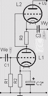

...się kurde nie wczytało. To jeszcze raz:
-kaskoda
-SRPP
-fragment Yaqina

Z załączonych przez Ciebie schematów wynika, że to SRPP ale zostawmy juz to (pod warunkiem, że jest to bez znaczenia)

Nie jest to bez znaczenia o tyle, że SRPP funkcjonuje inaczej niż kaskoda. Niemniej w yaqinie faktycznie należy to SRPP zostawić w spokoju, jedyne z czym można tam pokombinować to ten kondensator w katodzie.

McGyver Twoje odpowiedzi są zawsze bardzo konkretne i wyczerpujące.
Ja z Twojej odpowiedzi wyciągam następujące wnioski:
- zabawa z lampami mocy nie ma sensu - kupujemy najtańsze możliwe z najbardziej żywotnych
Temat przeróbki pod GU50 traci więc sens.
- Z pozostałymi lampami bawimy się jak najbardziej
McGyver, jeszcze raz wielkie dzięki

Ojej co Wy piszecie. Tak w ciemno polecać lampę mogą tylko handlarze albo zdrowo nawiedzeni.
GU50 posiada: inne napięcie żarzenia (chyba 12,6V), o ile też pamiętam jest zupełnie inaczej cokołowana (nie pokrywa się żadne wyprowadzenie). Pewnie o ile w tryb triodowy pewnie można by ją dostosować - kwestia policzenia, o tyle nie wyobrażam sobie już ich w trybie ultralinear z zastosowaniem fabrycznych transformatorów.
Wiedza i doświadczenie przychodzą z wiekiem, najczęściej z wiekiem trumny.
Trochę sensu poproszę.

Gagacek, to ja napisałem otej GU50. Jak już zdążyłeś się zapewne zorientować to wiesz, że jestem jestem laikiem w tych sprawach.
ups... za GU50 wielkie sorry

Jak już koniecznie chcecie udziwniać z lampami mocy, to u Horneta są EL156 na oktalowych cokołach.
Ja już nie chcę udziwniać :)

Kończąc temat GU50:
Stary Bej napisał gdzieś na forum:
"Na GU50 możesz co najwyżej zrobić piec indukcyjny, jest to pentoda tzw. prądowa, którą ze względu na cenę nabywczą aplikuje się we wzmacniaczach mocy audio i to nie Hi-Fi.
Nie każda lampa jest przeznaczona do audio, tylko dlatego że jest lampą."
A tak przy okazji czy lampy 6SN7 powinny być kupowane jako kwartety czy wystarczy jak będą dobrane w pary?
