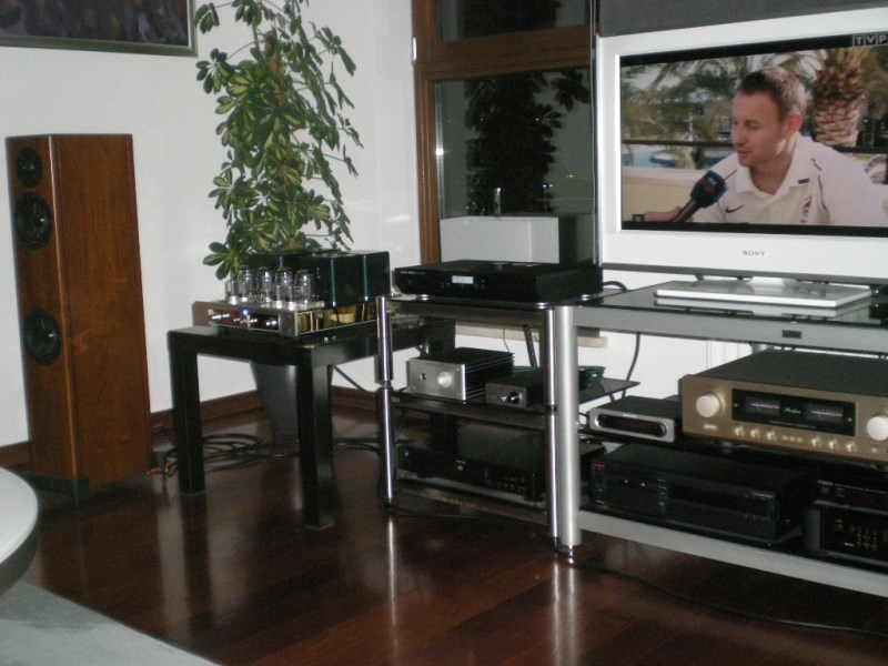

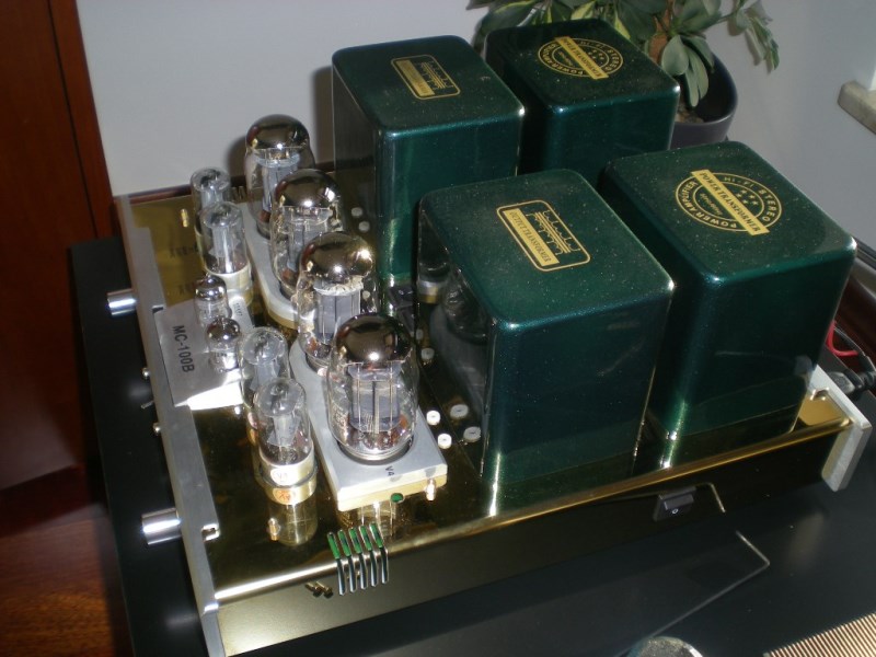

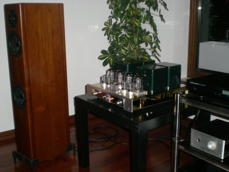

Piszę właśnie kilka słów porównania Yaqin MS-34A a MC-100B na potrzeby recenzji na stereo underground. Tu parę słów:
„W porównaniu do Yaqin MS-34D mamy tu przede wszystkim odmienny styl odwzorowywania basów - lampy EL34 generują twardy, mocny i wyjątkowo sprężysty bas o parametrach zbliżnych do tych panujących na rzeczywistych koncertach – obfity i pulchny, ale nie rozlewający się niepotrzebnie. Natomiast bas produkowany przez bohatera niniejszego opisu można scharakteryzwać jako w pełni zdyscyplinowany, bez przesadnej sztywności, czy twardości, ale także i mocny z wieloma odczuwanymi jego podzakresami oraz niuansami co jest niewątpliwą i dużą zaletą. Ponadto słyszalna jest większa liczba szczegółów, detali nagrań, których MS-34D nie wydobywał aż tak dokładnie – były one głębiej schowane i tylko od czasu do czasu sygnalizowały swoją obecność. Niekiedy przeszkadzającą cechą w MS-34D są nieco sybilizująe wokale – ten parametr w zasadzie w modelu 100B nie występuje. Dodatkowo, wzmacniacz kreuje nieco szerszą i głębszą przestrzeń, choć ta różnica nie jest aż tak duża. Uogólniając, urządzenie z lampami KT88 produkuje bardziej szlachetny i dojrzały dźwięk - wysublimowany, wyrafinowany, nasycony i gęsty. Tu możemy dopatrzeć się wielu elementów typu dźwięku przynależącego do segmentu klasy średniej wyższej audio”.
Dodam jeszcze, że uważam Yaqin MS-34D za świetny wzmacniacz, ale MC-100B jest po prostu "świetniejszy" :)
Na ciąg dalszy zapraszam wkrótce tu:
Kilka zdjęć:
