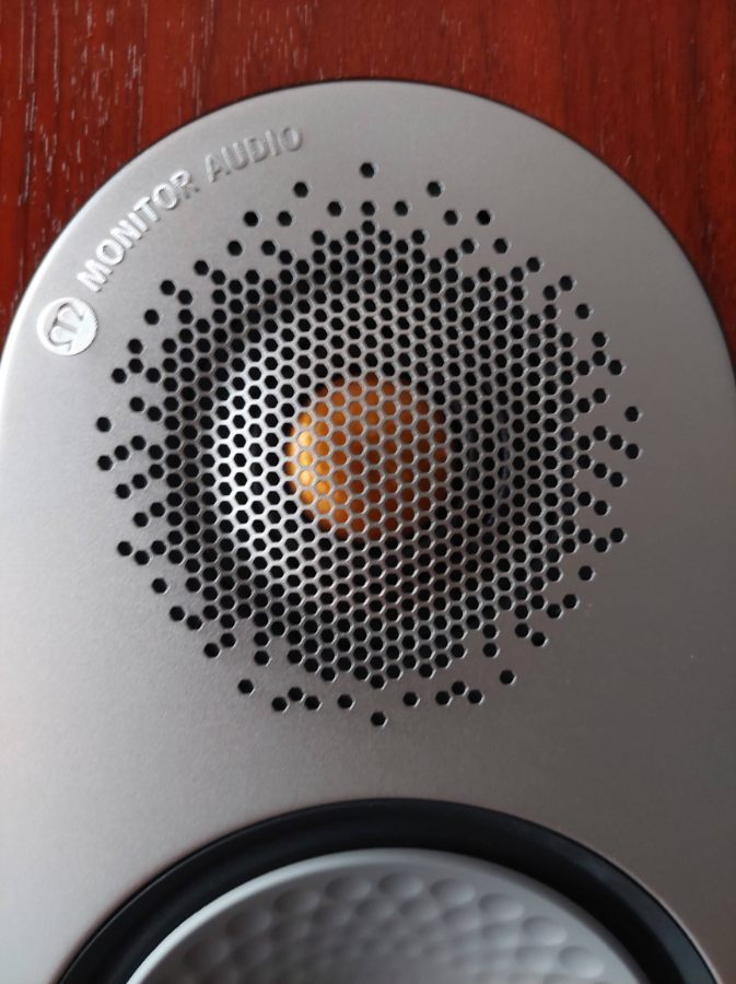

Witam serdecznie, posiadam MA SILVER 500 spięte z Cambridge CXA81. W jednej z kolumn wyciszył się głośnik wysokotonowy, tak jakby o 50% ciszej grał. Kolumny wygrzane bez przesadnego grania. Pytanie, co może być przyczyną, czy się spalił, czy jakieś zabezpieczenie zadziałało ?. Gwarancja jest, ale po rozmowie z serwisem ACP ponoć nie obejmuje spalonych głośników. Proszę poradźcie, co się mogło stać z tym głośnikiem i czy faktycznie gwarancji mi nie uznają. Nowy tweeter to wydatek 450zł.

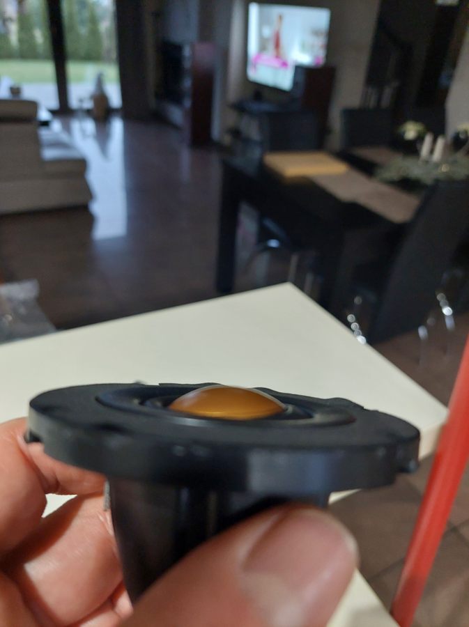

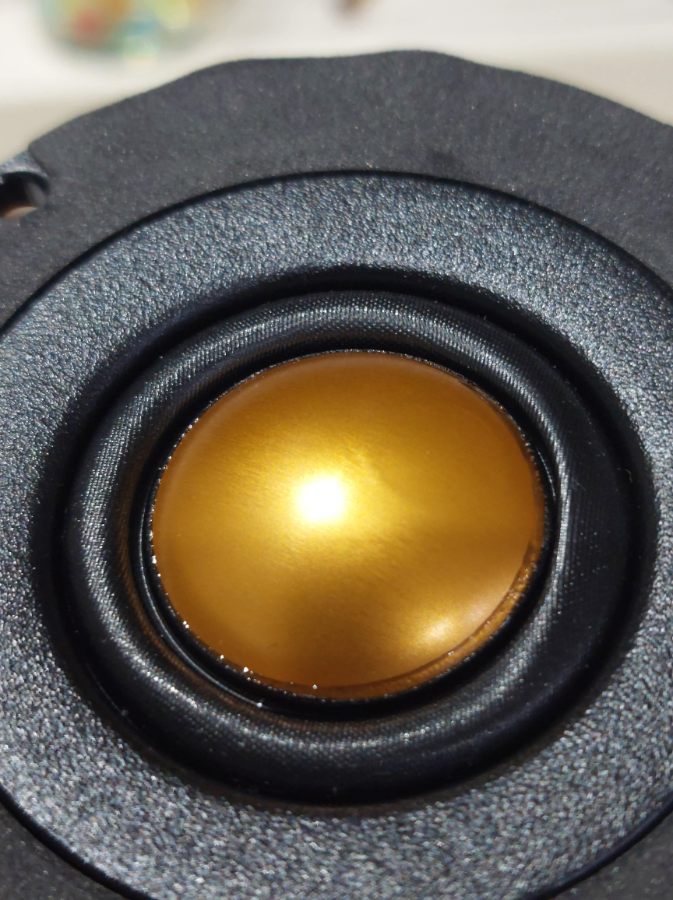

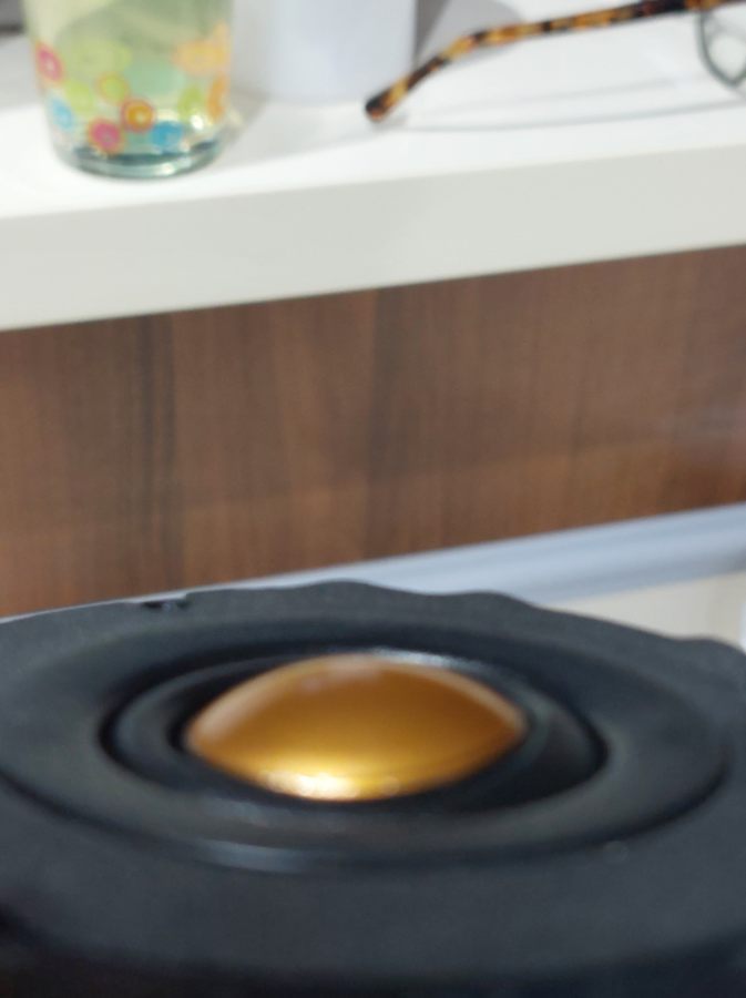

Jestem po wymianie tweetera. Kolumny nie wysyłałem bo uznałem, że nie ma sensu, ponieważ i tak gwarancji na przetworniki nie ma. Głośnik kupiłem w CAP w cenie 450zł. Wymiana banalnie prosta, ale co zobaczyłem po wyciągnięciu tweetera, to totalna porażka Monitor Audio, w jaki sposób ta kolumna mogła przejść test kontrolny z uszkodzoną kopułką, co widać na zdjęciach i co tłumaczy, że głośnik zaczął ciszej grać. Wyraźnie widać, że kopułka i cewka jest wyciągnięta z magnesu. pewnie przy montażu ktoś musiał wgnieść kopułkę i przy pomocy powietrza próbował wyciągnąć kopułkę, jak się to skończyło widać na zdjęciach. Głośnik i tak jest za maskownicą, to pewnie i tak się nikt nie kapnie.
