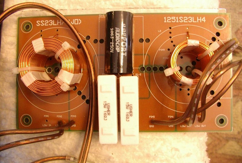

Mam pytanie czy ktos z was próbował wymieniac zwrotnice lub elementy zwrotnicy w Usherach? Mam Usher mini one dancer. Ponoc mozna duzo wiecej z nichy wycisnąć

Mam Dancery mini Two, wymieniłem kondensatory na Audyn-Cap Plus i gniazda na WBT, tylko jedną parę, nie korzystam z biampingu/biwire. W mojej opinii jest poprawa ale poetą nie jestem. Tylko pamiętaj, że jakakolwiek zmiana w kolumnach spowoduje, że staną się one praktycznie niesprzedawalne, dla mnie były to kolumny docelowe, więc to bez znaczenia :-)))

Zagladalem do srodka dwie zwrotnice jedna na wysokie druga na sredniotonowy chcialem kondy wymienic na audyna plus a na wysokie mindorf problem w tym ze kondy które sa w srodku maja pojemnosci nano np 0.008nf i tu jest problem bo audyny zaczynaja sie od 0.1 uf
Co ty miales w środku? Jaka pojemnosc
Chyba źle odczytałeś wartości, tam może być 8uF.
Tez bylem zdziwiony wiec miernikiem zmierzylem 8 nf pokazal :-(
Kondy sa czarne i maja zolte boki dosyc duze napisane jest na nich
F 8.0 j
PMT 250V
1331

8uF 5% tolerancji. Przez 8nF nie przeszedłby żaden sygnał o częstotliwości akustycznej a tu masz podział w okolicach 2.5 KHz.
Sluchaj dzieki wielkie Tez myslalem ze to 8 uf kumpel mowi dziwne te oznaczenia i sam zmierzyl miernikiem i mowi 8 nf chyba jego miernik walniety jest.Teraz wiem ze wystarczy kondy zamienic a o tych wartosciach dostanie je wszedzie.
Do pomiaru kondensatorów, to raczej mostek się nadaje, mierniki są b.drogie albo b.niedokładne :-) "J" oznacza 5% tolerancję.

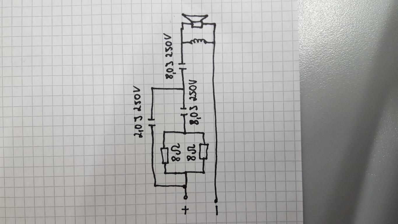

Przesylam ci foto jak zbudowana jest zwrotnica od wysokotonowego z orginalnymi oznaczeniami .Czy te "J " oznaczac ma uf ?
Ten schemat, jesteś pewien, że to tak leci? Zresztą to bez znaczenia, wymień kondensatory, cewek nie ruszaj i będzie dobrze.
Kumpel mi tak to rozpisal i tez pomierzyl sprawdze dzis sam bo z jego pomiarow tez nic nie wyszlo :-) czyli zadne nano ?tylko mikro pojemnosci ? Masz jakies propozycje co do kondow ? Chcial bym wymienic na wysokich i na średnich
Dodam ze to mia byc rozpiska z wysokotonowego tam siedza 3 kondy na srednich jest tylko jeden i dwie cewki jak na twoim foto kondensator oznaczony jest 13.0 j 250 v
