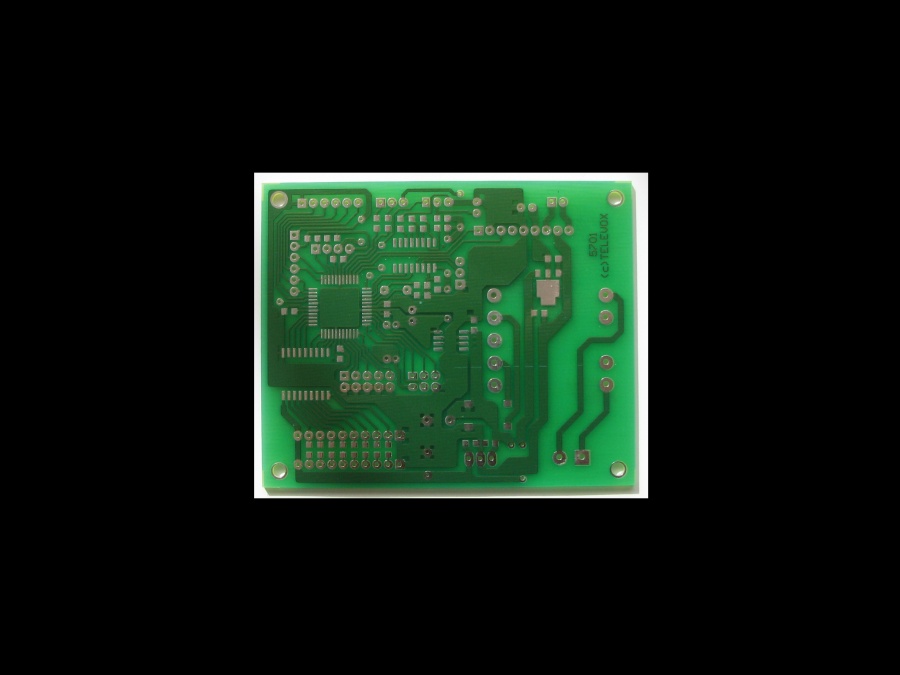

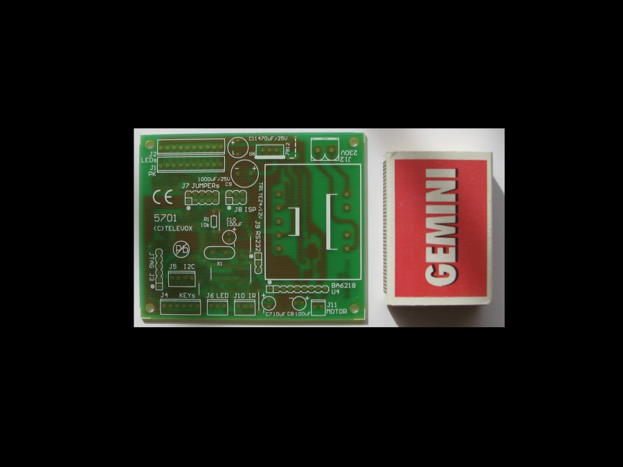

Dzisiaj dostałem prototypy płytek.
Niestety jestem uziemiony przez grypę więc płytki
zmontuję dopiero po weekendzie (część elementów mam w pracy).
Część softu już uruchomiłem na "pająku".
Niestety okazało się że żaden z pilotów, które mam w domu nie pracuje
w standardzie RC5.Będę musiał kupić jakiś do testów, myślałem o takim
miniaturowym jak na fotce (dostępne na alledrogo za parę złotych).
Mam nadzieję, że teraz już pójdzie z górki.
