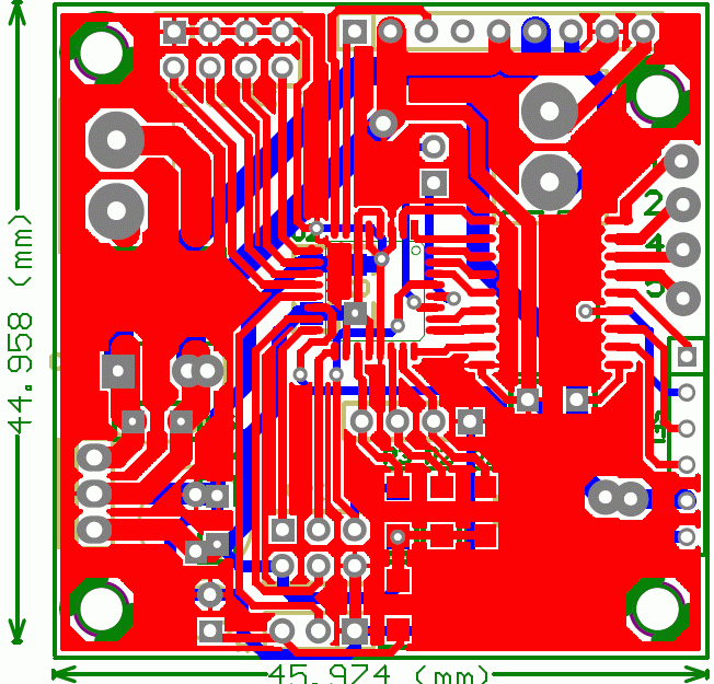

Ha:-) Pytanie czy ja tak szybko soft napisze jak Ty zrobiłeś płytkę;-) W pracy nad tym nie dam rady siedzieć, programator mi potrzebny do pisania softu jaki tu tworzę;-) No nic, postaram się spiąć;-)

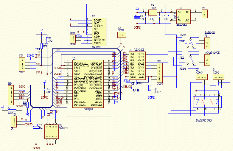

Jeszcze mam dawną prośbę o 2 rezystorki do podpięcia sda/scl do +5V. I rysunek wykonany na wariata:

Mam jeszcze takie pytanie, a mianowicie czy nie prościej i taniej zamiast tego BA było zastosować L272 tak jak to między innymi robił kiedyś Philips? Można by dać pady pod te rezystory do I2C ;)

..i masa do sda/scl. Czuję się zabity, to koniec:)
Po pierwsze BA zajmie mniej miejsca, po drugie ~1,5zł/szt netto to faktycznie b. drogo;)

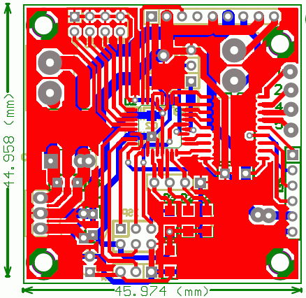

szybko sprawdziłem opcję na L271
większy prąd o 0,2A i zabezpieczenie termiczne;
zmieści się na płytce (góra to np. piny 2-5 BA), a otwór do jej mocowania wraca do rogu.
można go dostać w dobrej cenie.
Mniej miejsca wokół pinów sda/scl (byłyby w poziomie),
Większa komplikacja połączeń, ale nie jest źle,
Jestem rozstrzelany przez Bikoza:(
Sami oceńcie czy warto.

Panowie ,Thats It
Koniec kombinacji, już nic nie dotykam

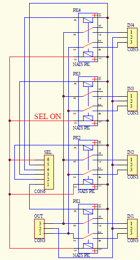

płytka z przekaźnikami
selektorek:
schemacik i pcb
