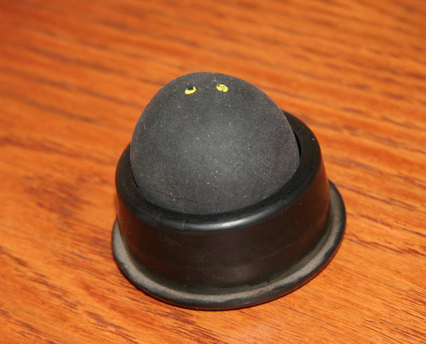

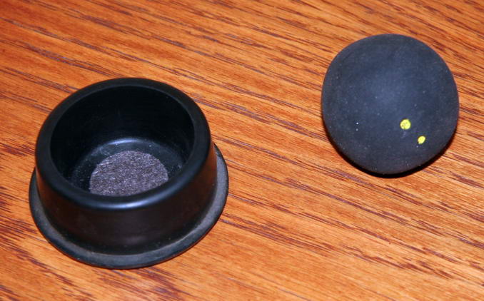

Któryś z kolegów, chyba Andy, proponował wcześniej w tym wątku piłeczki do squosh'a przecięte na pół. Ja u siebie jakiś czas temu zaaplikowałem podobne rozwiązanie pod wzmacniaczem lampowym który stoi na starej komodzie. Przy głośnym słuchaniu blat komody wpadał w wibracje od niskich częstotliwości co było bardzo wyczuwalne na wzmacniaczu. Czytałem kiedys w sieci o tych piłkach i zastosowałem je u siebie. Nie przecinałem ich na pół gdyż wzmacniacz jest zbyt ciężki (prawie 40kg) i całkowicie je zgniatał.Z całych piłek wzmacniacz mógł się stoczyć. Pojechałem do castoramy na zakopiańskiej w celu poszukania jakiejś podstawki pod całe piłki żeby wzmacniacz się nie staczał i wpadły mi w ręce gumowe zatyczki do rur (chyba kanalizacyjnych hehehe) w cenie 2,50 za sztuke. Idealnie pasują do piłek od squosh'a (foto). Efekt - zdecydowanie mniej wyczuwalne drgania wzmacniacza (test z butelką z płynem i udeżaniem pięścią w blat) niż w przypadku fabrycznych nóżek i doklejanych kolców. Działa jak pływające zawieszenie. Zastosowałem to samo rozwiązanie pod cd i polecam wszystkim spróbować. Koszt - 4 piłeczki 32 PLN w decathlonie i 4 gumowe zatyczki do rury po 2,50 = 42 PLN za pływające zawieszenie :) Naprawde polecam. W razie niezadowolenia piłeczkami chetnie pobawi się każdy psiak a i można zacząć uprawiać squosh hehehe.
