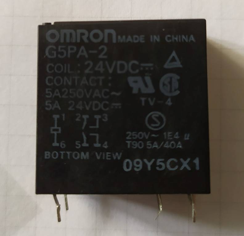

Cześć,
W Vincencie SV 237 jest układ tzw. miękkiego startu, który z opóźnieniem włącza końcówkę mocy. Czy wiecie gdzie się on znajduje? Bo jeden kanał włącza mi się bez "miękkiego startu"....

Cześć,
Problem rozwiązany: winowajcą był przekaźnik głośnikowy.  🙂
głowa do góry! - powiedział kat do skazańca! :))

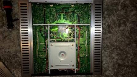

Do wszystkich użytkowników Vincentów SV 237: uważajcie na luźne połączenia w podstawkach lamp!!! Może to powodować "przesypywanie piasku - szumy" szybsze zużycie lamp 6N1P albo tak jak w moim przypadku głośne trzaski i w konsekwencji awarię przekaźnika, która objawia się brakiem wyciszenia wyjścia głośnikowego podczas włączania i wyłączania.
Dobrze jest trochę poprzyginać piny w podstawkach aby zapewnić lepszy kontakt. Oczywiście zróbcie to ostrożnie i z wyczuciem koniecznie najpierw odłączcie kabel sieciowy od zasilania!!!!
