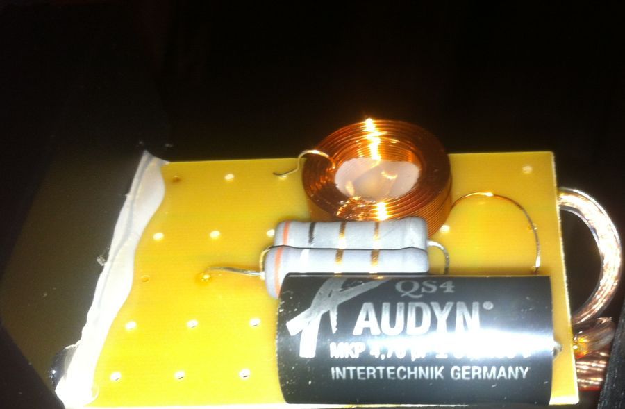

A tu mamy zwrotnicę od Minasów a właściwie tylko część, bo jest to sekcja wysokotonowa.
Jak widać mamy tu zwyczajną wartość jaka występuje w szeregu, czyli najzwyklejsze 4,7uF, no ale jest to Audyn, więc musi grać.
Grzegorz nie robi swoich zwrotnic z taką dokładnością jak ja, bo pewnie uważa, że i tak nie będzie nic słychać, więc najlepiej będzie jak zaokrąglimy wartości do tych pełnych, które występują w szeregu.
Najważniejsze w tym wszystkim są jednak dwa rezystory i najprawdopodobniej jest to tłumik zrównoważony. Nie było by w tym nic dziwnego, gdyby nie to, że tłumik jest kompletnie od czapy. Mamy tam dwie wartości: 3,9 i 3,0. Patrząc w tabelę L-pad możemy jedynie domniemywać i przyjąć, że wartość szeregowa to 3,9ohm. W tabeli L-pad dla szeregowego 3,9 jest wartość 8,4 a tu jest rezystor 3,0. Rozbieżność między tymi dwoma rezystorami wynosi ponad 6dB!!!! Ja rozumiem, że ktoś sobie może lekko manipulować górą i coś tam podnieść o 0,2 czy 0,5dB, ale nie o ponad 6!!!. Kiedy odwrócimy sytuacje i założymy, że szeregowy to 3,0 a równoległy to 3,9 będzie jeszcze gorzej.
Tabela L-pad jest świętością i tego się nie rusza. Z tego się korzysta. Wpisujemy w okno wartość równoległą a kalkulator oblicza nam wartość szeregową i absolutnie nie może być inaczej. Jak coś nam w tym położeniu nie gra, to szukamy gdzie indziej a nie grzebiemy w czymś w czym nie powinniśmy grzebać.
Dobra. Przyjmijmy, że tłumik jest dobrze policzony i dla wartości 3,9 mamy 8,4 równolegle. Z tabeli będzie wynikało, że jest to tłumienie 5,5 dB.
Jeśli dwa głośniki buraczkowe mają w sumie efektywność na poziomie 92dB a zwykły Morel ma 89dB i na dodatek jest 8 omowypost-1595-0-18214800-1467490509_thumb.jpg, to po jaką cholerę tłumimy go o kolejne 5,5dB, skoro on sam bez tłumika nie starcza, żeby wyrównać pasmo w kolumnach????!!!
Tak oto mamy przedstawione dwa gigantyczne błędy, tylko w sekcji wysokotonowej.
Ten filtr jest tak spieprzony, że możemy podłożyć tu jakikolwiek głośnik wysokotonowy bez żadnej ingerencji w zwrotnicę, bo to i tak nic nam nie da.
Jeśli dwa głośniki buraczkowe mają w sumie efektywność na poziomie 92dB a zwykły Morel ma 89dB i na dodatek jest 8 omowypost-17458-0-60926500-1467545293_thumb.jpg, to po jaką cholerę tłumimy go o kolejne 5,5dB, skoro on sam bez tłumika nie starcza, żeby wyrównać pasmo w kolumnach????!!!

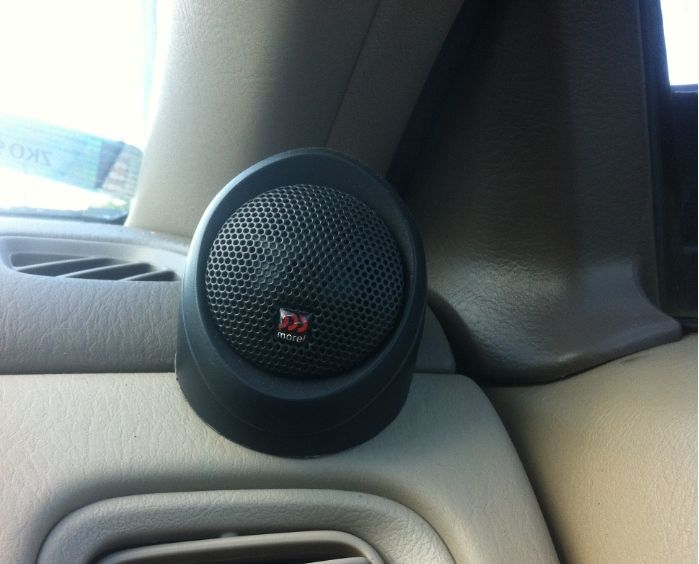

Używam ich w swoim aucie i pokazują znacznie więcej niż w Minasach.post-17458-0-05675700-1467548384_thumb.jpg

Sam zwrócił uwagę na nietypowe rozwiązania jak połączenia rezystorów czy kondensatorów w zwrotnicy Rhea. Zwrócił uwagę na bardzo staranną dokładność w uzyskaniu zaprojektowanych przez Audio Academy wartości elementów i skrupulatne ich uzyskanie jako wartości wypadkowych. Dlatego Rhea brzmi :)
Chciałbym jeszcze zwrócić uwagę na kontrowersyjne same płytki. No przepraszam, ale płytki p. Michała przy minasowych to prawdziwa profeska. W tych drugich mamy amatorskie płytki pcb diy z siatką otworów na nóżki. Na odwrocie płytki pewnie są, jak się domyślam, ręcznie "pociągnięte" ścieżki lub porobione pajączki (żałuje, że nie rozkręcałem Minasów gdy je posiadałem). Więc nie wiem co tu ośmieszać? Może to, że p. Michał podszedł do sprawy profesjonalnie i używa profesjonalnych płytek pcb? Jak się domyślam, p. Michał poszedł w dalszy profesjonalizm i pewnie zlecił wykonanie całych zwrotnic wg swojego projektu i wskazanych wartości w profesjonalnym zakładzie elektroniki. Faktycznie to bardzo śmieszne. A Mercedes używa wtrysków, elektroniki i komputerów Boscha, śmiejmy się z Mercedesa bo nie robi elektroniki na amatorskich płytkach pcb do it yourself. Istna kompromitacja jednego z czołowych producentów samochodów :)
Ciekawe jest również, dlaczego na zdjęciach zwrotnicy wklejonych przez Szymona brakuje wszystkich śrubek oraz są ślady porozklejania kondensatorów. Ktoś musiał z wypiekami na twarzy demontować zwrotnice i badać schemat, mierzyć i szukać informacji na kondensatorach - być może ktoś się chyba chciał nauczyć jak robić zwrotnice po usłyszeniu znakomitego brzmienia naszej klubowej chluby Rhea.
Car audio to zupełnie inna bajka. Rozumiem, że masz dokładnie ten sam głośnik w aucie co siedzi w Minasach? Jeśli nie to przykład z dupy.
Nie..., używam nawet ciut tańszego odpowiednika 4ohm a gra lepiej niż minasowa aplikacja ich droższego modelu cat298. Akurat w car audio często się stosuje te same tweetery, co w kolumnach. To nie jest przykład z dupy.

Mam pytanie jako osoba zupełnie z poza wszystkich możliwych klubów, za wyjątkiem klubu SS :), proszę więc o nie traktowanie pytania jako stroniczego, gdyż żadnych z wymienionych tutaj marek kolumn nie słuchałem i nie mam własnego zdania w temacie.
Moje pytanie brzmi - jak to jest możliwe, że jest tylko jedna tabela wartości do L-PAD-a?
Czy mogę taką tabelę gdzieś znaleźć?
Moja wiedza jest taka, że w zależności od tego jaka jest impedancja głośnika, na jaką impedancję staramy się obliczyć filtr górnoprzepustowy i o ile chcemy zmniejszyć efektywność wysokotonowej sekcji - takie będą wartości oporników w torze.
Dodatkowo nie widzę powodu, dla którego nie można by czasami - z pewnych szczególnych powodów - "rozstroić" całego filtru niedpoasowaniem impedancyjnym.
Nie wiem, może piszę bzdury (uczę się), ale skoro dla opornika szeregowego 3.9 oma jest możliwa tylko jedna wartość opornika równoległego o wartości 8.4 oma, to pytam grzecznie - co z impedancją głośnika? Jest nieistotna, skoro nie wpływa ona na wartości elementów? A jak wygląda temat od strony impedancji jaką widzi filtr górnoprzepustowy? Też nie ma znaczenia? Przecież mamy założony poziom o jaki chcemy obniżyć efektywność - więc siłą rzeczy nie będziemy mieli wyboru w wartościach elementów!
Kurcze, za słaby jestem w te klocki jeszcze. Mogę prosić o wytłumaczenie dlaczego aż tak te wartości są sztywne? Jest to dla mnie ważne, gdyż staram się ostatnio ogarnąć zwrotnice - na własne potrzeby oczywiście (DIY).

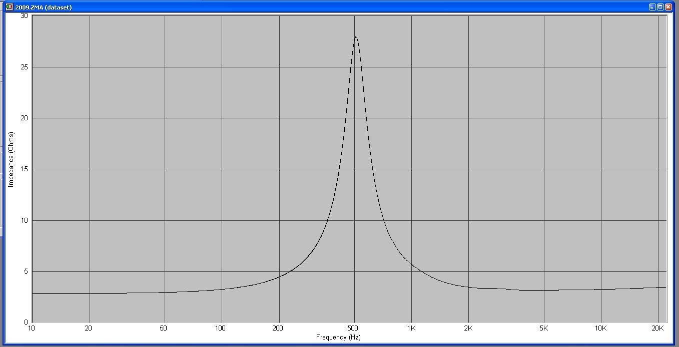

Charakterystyka impedancji w funkcji częstotliwości przykładowego głośnika wysokotonowego:
No ale nie zawsze jest aż tak duża zmiana. Przykładowa szpilka SS-ka ma tak (zmierzona):
