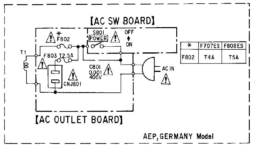

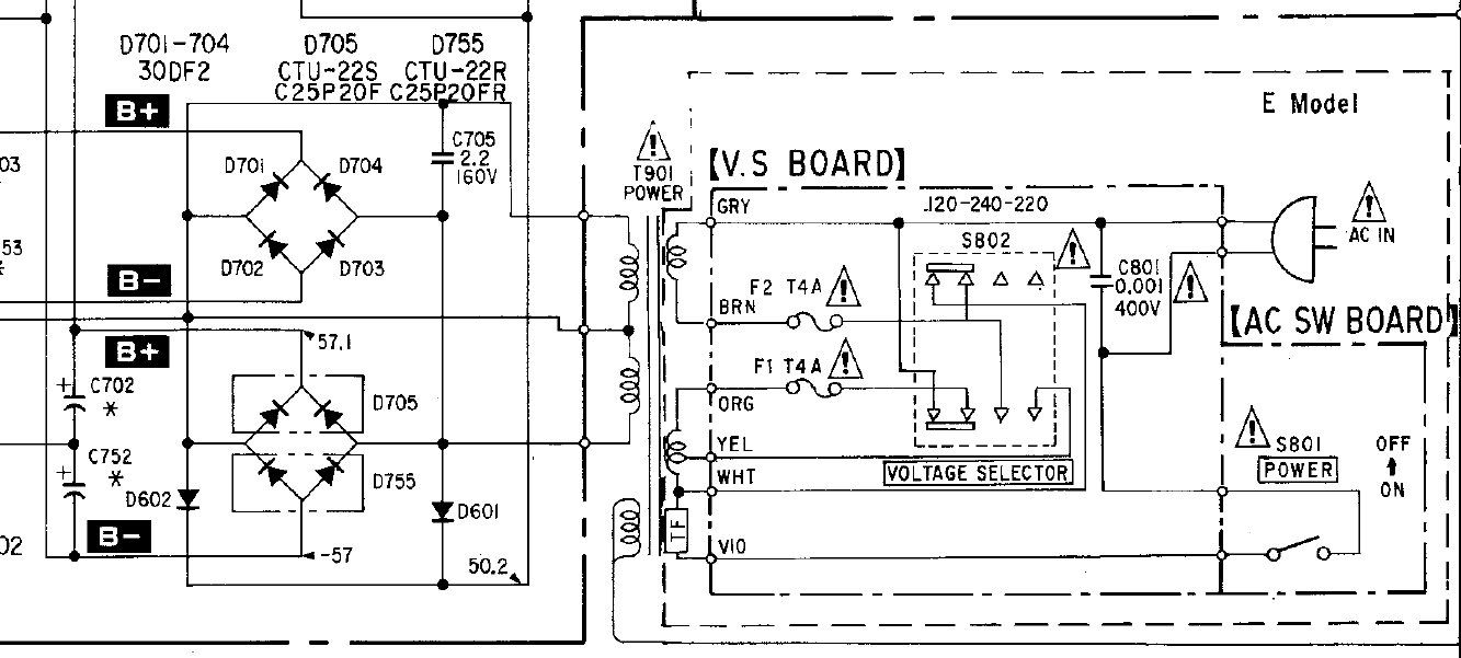

Poniżej odpowiedni wycinek schematu jednego z najlepszych od Sony wzmacniacza zintegrowanego Ta-F808ES.
By mój przedmówca nie był gołosłowny i tak dla rozwiania wszelkich wątpliwości proszę o wskazanie na schemacie, w którym miejscu ma być podłączony przewód pod napięciem, tudzież niesławna "faza".
I jeszcze wersja na Niemcy:

Pytania są 2, jedno bezdyskusyjne i kolejne otwarte:
1. Czy SONY w urządzeniach z lat 80/90 stosuje stosowało kropki na wtyczce przewodu zasilającego?
2. W jakim celu to robiło?

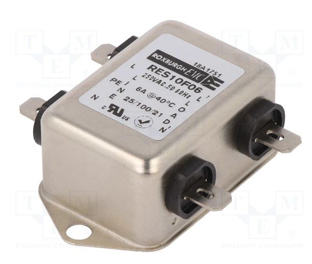

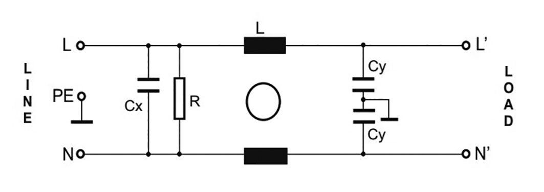

Ktoś powie, ale zaraz - tu mamy filtr AC z oznaczonymi terminalami L, N i Pe :
No racja, mamy oznaczenia, ale przypatrzmy się schematowi, którym producent się chwali:
i co widzimy? 🙂 🙂 🙂
... widzimy jak pięknie producent szuka jelenia 🙂

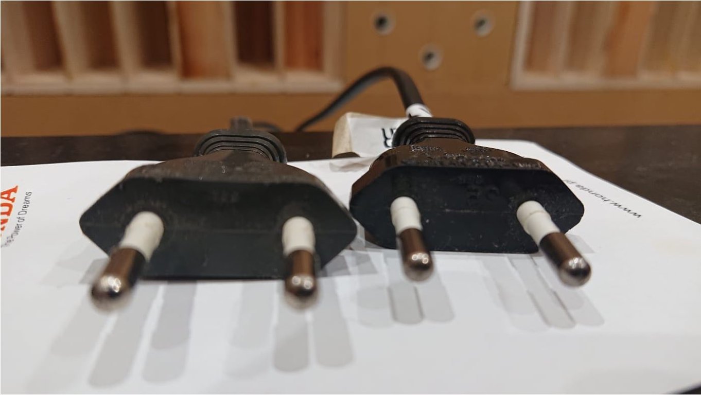

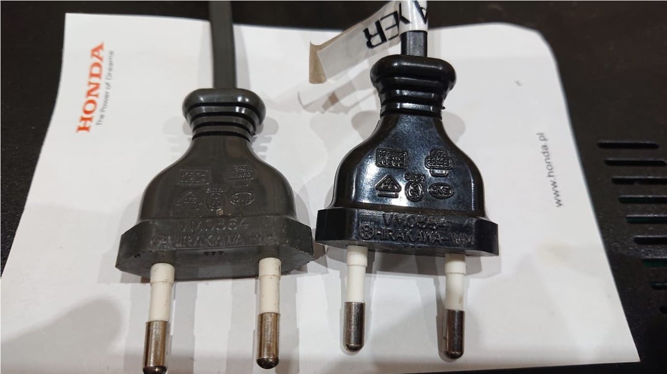

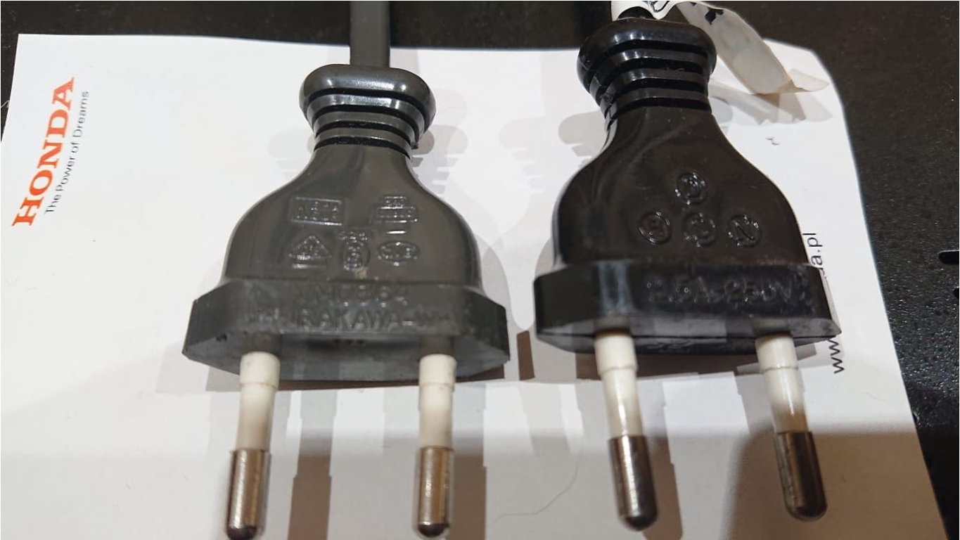

Wtyczki od Sony Ta-f570es (siwa) i Cdp-x559es (czarna)
2.thumb.JPG.7db142c380cbc1f1d9ca9b882cb13675.JPG1.thumb.JPG.51059faf3efbaa9afd40c490b5b3c2b3.JPG3.thumb.JPG.589895f850d7cb61925653de02b00c07.JPG

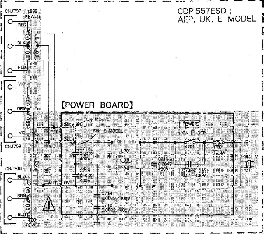

Artykuł o SONY CDP-557 ESD - interesuje nas strona 47 i środkowa kolumna...
https://drive.google.com/file/d/1eV7oadDnbmWuO93NelkG4BGcBCZRjYNG/view
Cytuję:
"Japończycy docenili znaczenie właściwej polaryzacji płaskiej wtyczki, oznaczając bolec gorący i neutralny. Warto na to zwrócić uwagę."
Po po pierwsze, w innych, nowszych modelach SONY wzmacniaczy czy odtwarzaczy CD nie ma oznaczeń, czego dowiodłem pokazując zdjęcia - zatem skoro w starszym modelu inżynierowie dokonaliby odkrycia naukowego i technicznego z zasadnością oznaczania L i N to dlaczego mieliby z tego rezygnować w nowszych modelach???
Pojawiłyby się także stosowne publikacje naukowe.
Po drugie, tak to jest jak się czyta recenzje i wszystko łyka jak popadnie. Oczywiście nie ma w tym nic złego póki nie zacznie się powtarzać te sensacje innym bez weryfikacji. Poniżej schemat 557 ESD, z którego, niestety, nie wynika, że tekst w tej recenzji mógłby być prawdą. Z samych oznaczeń na schemacie ani analizy obwodu nie ma nic, co mogłoby wskazywać na intencjonalne oznaczenie terminali N i L przez inżynierów Sony.

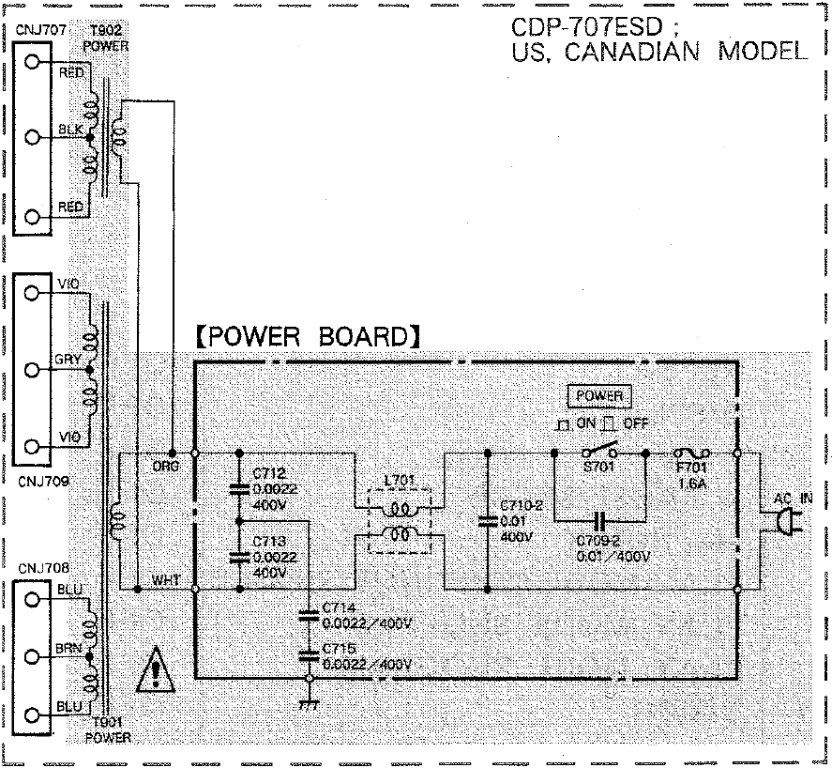

Przy okazji dołączam jak by ktoś chciał sobie sprawdzić jak jest w wyższym modelu, 707ESD.
