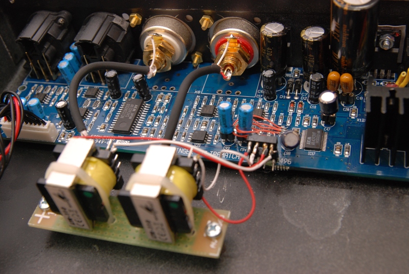

Niemal równy rok od zakupu mój berhinger prosił o dłubanie;) Prosił, prosił, aż wyprosił.
Podziękowania dla "artpaw" za cenne wskazówki i dla "yogi" za pomysł z LTR-110
Oto efekty:
>>jazzby
>Jak spisują sie te MONACOR'y LTR-110 ?
Jak dla mnie bardzo dobrze, ale nie miałem okazji ich porównać do lundahla czy sowtera, także nie wiem jak w stosunku do nich się mają.
