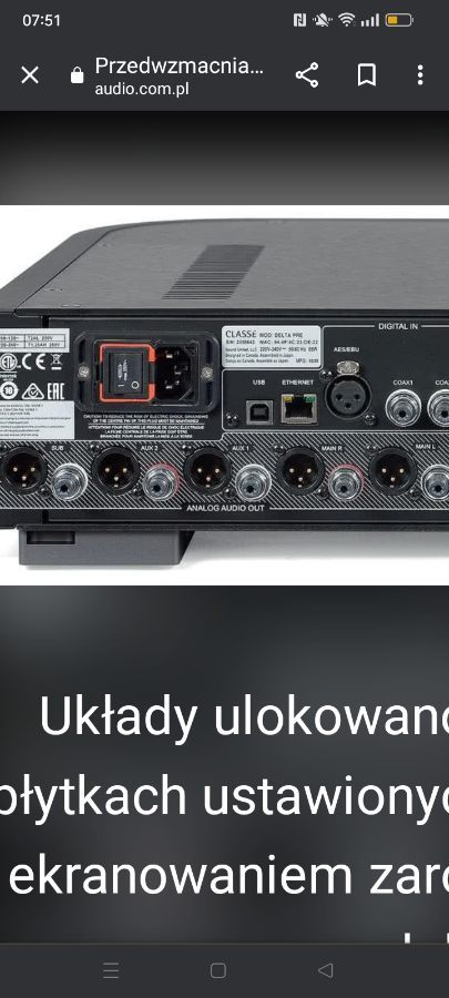

5 godzin temu, Mario1976 napisał:

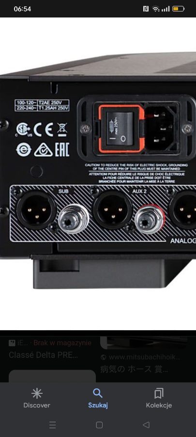

Godzinę temu, Mario1976 napisał:
Oczywista oczywistość że wyjście XLR SUB da się podłączyć a czy XLR-AUX da się podłączyć High Level subwoofera?
Wejście High Level, jak sama nazwa wskazuje, to wejście wysokopoziomowe - podłącza się je pod zaciski głośnikowe (większej różnicy niema, czy od strony końcówki mocy, czy kolumny). Natomiast w kwestii wyjść niskopoziomowych zbalansowanych (XLR), o ile sub takimi dysponuje (a już tu raz na forum się spotkałem z przypadkiem, że ktoś miał REL-a i nie posiadał w załączeniu kabla do standardowego połączenia niskopoziomowego - trzeba było taki dokupić, bo sub nie posiadał zwykłych wejść a tylko gniazdo typu speakon, co zakrawa o absurd), instrukcja mówi o tym, że w ustawieniach można wybrać, aby wyjście AUX1 służyło do napędu jednego suba, zaś wyjście SUB drugiego i wtedy (po odpowiednim ustawieniu) będą to wyjścia stereo - normalnie na wyście SUB idzie zsumowany sygnał LFE z obydwu kanałów. CP-800 ma dokładnie tą samą funkcjonalność, ale ja bym od tych "procesorów dźwięku" zdecydowanie wolał CP-700 - tam pod wyjścia BALABCED 1 i BALABCED 2 możesz podłączyć, co Ci się żywnie podoba bez żadnego ustawiania w menu 15 parametrów i zrobić odcięcie na subie jak należy.
https://www.manualslib.com/manual/1921830/Classe-Audio-Delta-Pre.html?page=12#manual
https://www.manualslib.com/manual/1921830/Classe-Audio-Delta-Pre.html?page=27#manual
Edytowane przez mol01
Nie wiem jednak, czemu chcesz odejść od połączenia High Level, skoro to preferowane przez REL-a połączenie? Nie mówię, że jest dobre i bez kompromisów, a raczej upraszczające podłączenie do granic możliwości - możesz taki sub podpiąć nawet pod integrę bez żadnych wyjść niskopoziomowych, ale skąd chęć połączenia tego po XLR? Owszem, przyniesie to wymierne korzyści jeśli się to wykona dobrze (napewno nie z wyjścia SUB z sygnałem LFE), ale nie sugeruj się tym, że jak sprzęt ma dedykowane wyjście na SUB to od razu będzie lepiej - obecnie multum sprzętów ma wyjścia SUB LFE, które kaleczą brzmienie.
