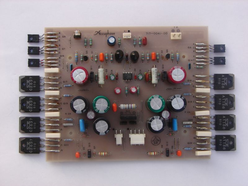

A w tym urzadzeniu sciezki tez nie graja..nie sądzę..
chodziło mi o tę fotkę była juz wcześniej
Projekt PCB na pewno ma wpływ na brzmienie całości wzmacniacza a tym większy im bardziej skomplikowane stopnie wejściowe, przecież tak prozaiczna sprawa jak by mogło się wydawać "masa" przecież jej złe prowadzenie wnosi nam dodatkowe zakłócenia do sygnału, a też spróbujmy poprowadzić ścieżkę wyjściową sygnału w preampie (obojętnie czy na ompie czy dyskretnym) obook ścieżki wejściowej efekt sprzężenie i znów kaszana.Są to podstawowe sprawy a sądzę iż rozpatrując głębiej na pewno znajdziemy więcej przykładów że poprawny projekt PCB ma wpływ na jakość i brzmienie wzmacniacza.
skoro ścieżki grają a jest fizyczny dostęp do pcb to można spróbować ją wrzucić na skaner, poprawić niedokładności na piechotę w pierwszym lepszym edytorze graficznym i jest toczka w toczkę oryginał - a układ ścieżek super korzystny do samodzielnego trawienia - mało wytrawiacza wyjdzie i 0 ryzyka podtrawienia.
Fakt ścieżki nie pomogły..Luxman ma druk projektowany metodą króla ćwieczka..recznie..ale wydaje mi się,że poprostu accu nie lubiał się z moimi Phonarami.
Accu nie ma nic wspólnego z płytka poniżej grundiga ( sanyo ) no może tylko wygląd optyczny wypełnienia scieżek. Tak to wyglada przy tym kawałku płytki. Jakbym zobaczył więcej płytek z tego modelu i połączenia ich w całosć może byłoby jaśniej . Na tym kawałku co widac juz jest jedna rozbizność projektowa która wstepnie zaprzecza podobieństwu projektu.
