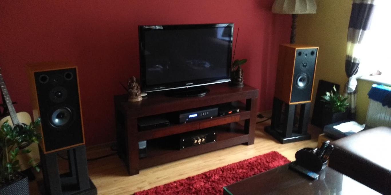

Piszesz o wygrzewaniu? Możesz kupić nowe? Pytam bo od dłuższego już czasu A5R nie są produkowane...
rocznik 1995
piękne :-)
Zaiste:-)
