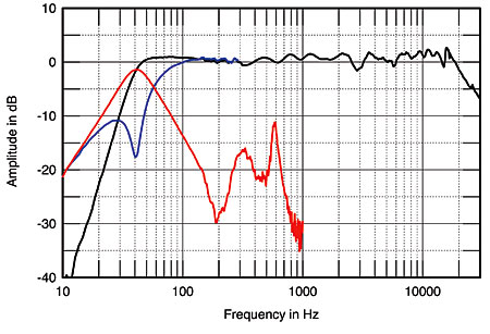

Nie rozumiem jak można nazwać płaską charakterystykę kolumn fetyszem. Nic producentowi kolumn do kształtów naszych pokoi. Każdy pokój jest trochę inny. Jak jest taki ambitny, to niech sprzedaje kolumny głośnikowe razem z projektem budowlanym. Tradycyjne podbicie o +5dB przy około 125Hz to porażka. I właśnie w naszych pokojach powoduje dudnienie przykrywające subtelność i zróżnicowanie niższych tonów poniżej tej wartości. A także grubiańską barwę wiolonczeli, fortepianu. Jak na widać na wykresie, można zrobić dobrą kolumnę 2way.
