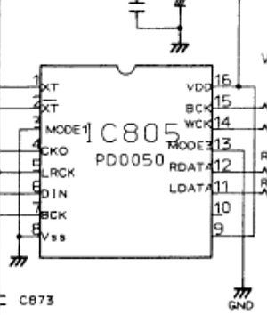

Istnieje sobie filtr cyfrowy z minionej epoki Pioneera PD0050, podobno dobry (jak wzmiankowano w necie i  w przeszłości na tym forum). Myśląc naiwnie, że może być zgodny pinami z filtrem YM3434 Yamahy chciałem spojrzeć w notę katalogową. Noty katalogowej nie ma nigdzie w sieci!!! Nie odpuściłem, z wykazów dostępnych w sieci dowiedziałem się, że ten filtr stosowany był cd-kach z PCM56, TDA1541A oraz w jednym odtwarzaczu Pionnera laser disc CLD-1500 wraz z .....AD1860N. Znalazłem instrukcję serwisową tego odtwarzacza i proszę poniżej spojrzeć jak Pionner rozwiązał audio w tym klocku......pewnie lipa...., ale zapodaję

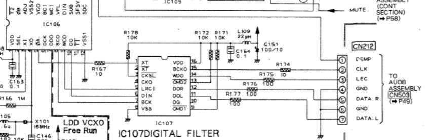

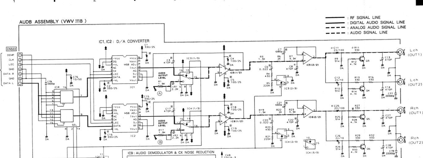

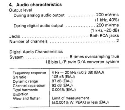

CIEKAWOSTKA NR 2
Pioneer popełnił też odtwarzacz cd video laser disc o symbolu  CLD-3080. Zastosował w nim... a jakże AD1860N tym razem w wersji -K,  a filtr cyfrowy PD0036 (nic na jego temat w necie nie znalazłem konkretnego).
Sekcję audio zaproponował taką: (pewnie lipa....ale zapodaję ;)
