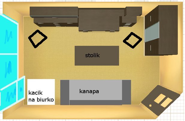

Dziś robilem zdjęcia moich Dali450 na sprzedaż, widać na nich mój mizerny pokoik.
Czy MIMO od studio 16Hz zdały by tutaj egzamin?
Macie szkic pokoju i fotki (link poniżej)

Poza tym, jeśli kolumny stoją tak jak na rysunku i buczą, to najmniejszy ma to związek z umiejscowieniem bassreflexów akurat. Albo pokój dudni, albo te Dali to jakaś porażka. Stawiałbym na to drugie. Miałem kiedyś u siebie Dali 470 (na 25 metrach kwadratowych) i po tygodniu je spakowałem do sprzedaży. Mówiąc krótko jedne z najsłabszych kolumn jakie w życiu miałem, a za te pieniądze (wtedy używki chodziły w okolicach 3.000PLN) to już w ogóle jest chyba jakiś żart.

Uważam, że akustyka pokoju to podstawowa sprawa. Nie powieszchnia tylko specyfika umeblowania.
