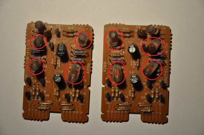

czubsi właśnie czytałem temat, w którym zamieściłeś modyfikacje swojego AU-X901. Przypomniała mi się jedna rzecz, a mianowicie kondensatory na protectorach od kogutaudio. U niego jest o 4 więcej na płytkę. Zaznaczę je na zdjęciu. Domyślam się, że to płytki z AU-G90X. U mnie nie ma tych zaznaczonych, lecz czy mogę je również wstawić do moich płytek? Czy one odpowiadają za wzbogacenie dźwięku itp? No i jeśli chodzi właśnie o takie "dodatki" z wyższych modeli może u mnie warto też coś zmienić za jedną robotą? Może teraz trochę kombinuje, lecz jeśli miałbym możliwość wzbogacenia tego cudeńka to czemu nie;]
Gość czubsi
W protektorze te kondensatory spełniają inną funkcję niż w końcówce. Zalecam zostawić tak jak u ciebie w oryginale au-g77x. Trzeba przeanalizować schemat by ocenić co one tam robią. Jeśli chcesz wzbogacić brzmienie to poczytaj w moich wątkach co i gdzie bylo robione - bez problemu znajdziesz u siebie odpowiednie miejsca. Za efekt ręcze. Jeśli kiedyś trafisz do Gorzowa to zapraszam. Posłuchasz co Sansui potrafi !
