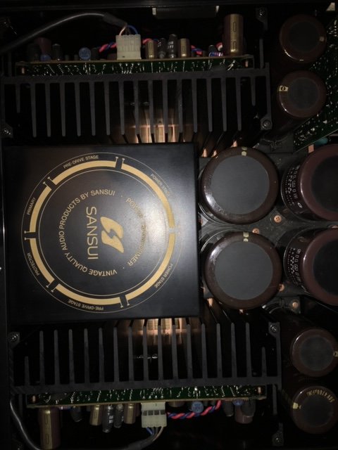

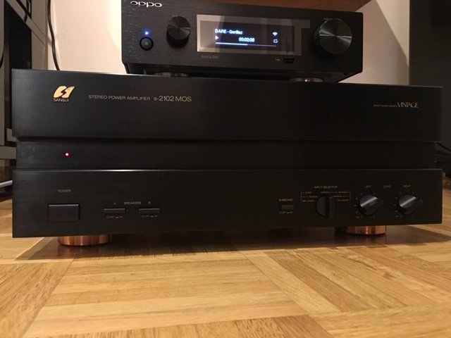

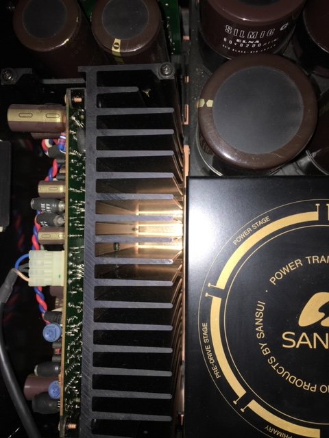

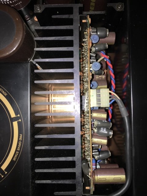

B2102 rzeczywiście nie jest specjalną rewelacją. Nie zapominajmy jednak, że występuje jeszcze wersja B2102 MOS VINTAGE. Z zewnątrz jest to praktycznie kopia B2103 MOS VINTAGE, występuje chyba jednak tylko w kolorze czarnym (oczywiście 100V). Natomiast wewnątrz jest to samo co w AU-X1111 MOS VINTAGE (przynajmniej w moim egzemplarzu). Dla sympatyków brzmienia mosfetów i za cenę znacznie niższą niż w/w integry jest to ciekawe, może nie idealne, rozwiązanie na rozpoczęcie "zabawy" z końcówkami Sansui.
Końcówka ta jest do kupienia w cenie właśnie 2-3 tys. zł (netto). Niestety ze względu na jej leciwy już wiek i niewiadomy stan techniczny może okazać się, że niezbędny będzie solidny przegląd (zresztą przegląd jest konieczny w prawie każdej sprowadzonej sztuce).

To ciekawe, co prawisz, Kolego Marki.
Trzeba będzie się temu przyjrzeć i posłuchać, jeżeli rzeczywiście jest to prawie 1112.
W środku to na 100% AU-X1111, a z zewnątrz jak widać bliźniak B2103 MOS.
Może nie wygląda tak dobrze jak ta integra (X1111), ale gra bardzo sympatycznie, ciepło i przestrzennie z dużą ilością szczegółów. Troszkę inaczej niż 2103 (jest chyba na schemacie 907i, a nie DR) i troszkę dodaje od siebie. Rzeczywiście jednak przy odpowiednio dobranym źródle i zrównoważeniu np. odpowiednimi kablami czy kolumnami, może być ciekawą alternatywą. W tym przedziale cenowym idealna do takich eksperymentów.
A przede wszystkim idealnie gra "w tle", budując fajną atmosferę już przy cichych odsłuchach (jak to końcówka Sansui ?). ? Ostatnio preferuję jednak Sansui'e przez duże B.
Przyjrzeć się i posłuchać zawsze można, zapraszam (wiesz przecież gdzie "Sansui Muzeum" ?).
