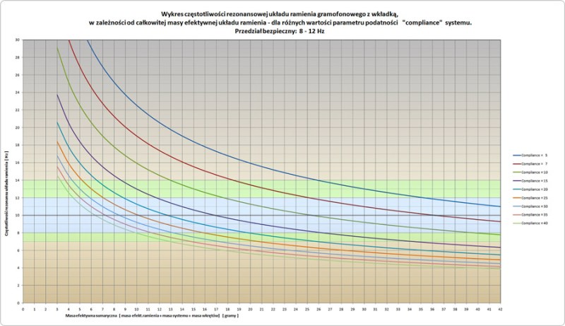

Wracając do wkładki DL-103 w gramofonach Technicsa.
Jezu, jak masa aktywna? Nie ma czegoś takiego jak masa aktywna !! I jakie znowu zwiekszenie do 20 gram ?
Jest masa efektywna, dla gołego ramienia Technicsa to 12 gram, jest to masa (nie ciężar!) związana z momentem bezwładności ramienia i sprowadzona do punktu ostrza igły, czyli masa sprowadzona do jednego końca długości efektywnej Le giętego ramienia Technicsa.
Masa efektywna, samego ramienia oraz całości układu z wkładką i dociążnikami Headshella, jest bezwładnościowym parametrem dynamicznym decydującym o podstawowej częstotliwości rezonansowej całości układu ramienia.
Liczmy dalej, do tych 12 gram masy efektywnej gołego ramienia Technicsa dodaje się masę 8,5 grama wkładki DL-103 plus 0,5 grama na śrubki – suma to 21 gram całkowitej masy efektywnej całości układu ramienia, podkreślam – całości, bo z ta całością czyli 21g należy odwoływać się do diagramów i wykresów rezonansów ramienia.
Teraz Compliance czyli Podatność wkładki Denon DL-103.
Fabrycznie podana wartość to 5. Jednostka jest obojętna, bo wszystkie używane - są sobie dokładnie równoważne. Czyli: 1 [x10-6 cm/dyne] = 1 [mm/N] = 1 [μm/mN] (1 N = 10 000 dyn).
Compliance może być statyczny, dynamiczny, pionowy (vertical) i poziomy(lateral, horizontal).
Jeśli nie piszą, jaki podają, to przyjmuje się, że podali dynamiczny. Bo ten jest najważniejszy.
Niezwykle rzadko zdarza się, że podają oba: poziomy i pionowy.
Ale teraz uwaga. Do podawanych liczb trzeba odnosić się bardzo ostrożnie.
I tu kilka ważnych informacji, znanych tylko bardzo zaawansowanym audiofilom.
W Europie i Japonii, przyjęto dwa RÓŻNE standardy dla metodyki pomiarów Podatności Dynamicznej.
W Europie mierzy się ją dla częstotliwości 10 Hz a w Japonii dla częstotliwości 100 Hz.
I to jest klucz do sprawy. Bo ta sama wkładka zmierzona tymi dwoma sposobami da dwie kompletnie różne wartości Compliance. Dla 100 Hz wychodzą zdecydowanie mniejsze wartości Compliance niż dla 10 Hz.
Jest to problem, bo wszystkie dostępne wykresy i diagramy odnoszą się do wartości Compliance mierzonych w standardzie europejskim dla częstotliwości 10 Hz.
Audiofile radzą sobie z tym w ten sposób, że wartości Dynamic Compliance dla wkładek japońskich mnożą przez 1,5 do 2 i dopiero takie wartości odnoszą do odpowiednich wykresów.
Czyli ta cyfra 5 dla pomiarów Compliance przy tych japońskich 100 Hz dla DL-103 będzie oznaczała wartość odpowiednio ok. 8 - 10 w pomiarowym standardzie europejskim (dla 10 Hz), i to właśnie z tą wartością musimy się odnosić do wykresów krzywych rezonansowych.
Oczywiście, jest to wkładka o małej podatności, tzn twarda, przeznaczona do cięższych ramion.
Jak widać, nie jest to wszystko takie zupełnie banalne i oczywiste.
Wracając do meritum, dla DL-103 i ramienia Technicsa – czyli sumaryczne 21 gram i Compliance 10, to zgodnie z odpowiednim wykresem częstotliwość podstawowa rezonansu całości układu ramienia wynosi - surprise surprise - 11 Hz.
Czyli leży w przedziale OPTYMALNYM, tzn. między 8 a 12 Hz.
Ergo ?
Gość z Audioforte wiedział dokładnie co mówi.
Uważa się, że częstotliwość idealna rezonansu całości układu ramienia to 10 Hz, dlatego przyjęto ją jako podstawową częstotliwość pomiarową w standardzie europejskim.
W praktyce, wiele osób uważa, że jeśli już mamy być oddaleni o 1 Hz od częstotliwości idealnej, to lepiej w dół a nie górę, czyli lepiej 9 Hz niż 11 Hz, dlatego mimo wszystko dokłada się ciężarki do headshella w celu zwiększenia momentu bezwładności układu ramienia.
Nie zmienia to faktu, że i te 11 Hz jest bardzo blisko celu, i w wielu układach te 11 Hz jest bardzo trudno uzyskać, więc w tym naszym konkretnym przypadku to sukces.
Aha, dodatkowa informacja. Jeśli producent podaje tylko Complince statyczny dla wkładki, to dzieli się tę wartość przez 2, żeby uzyskać orientacyjną wartość parametru Compliance dynamicznego.
Tak jest np. w przypadku mojej wkładki MC Goldring Eroica, podatność statyczna – 18.
Dynamiczna prawdopodobnie ok. 9-10, czyli twarda wkładka MC ze spec-szlifem Geiger II.
Założyłem ją do Technicsa 1210 MK2. Na początku bez dociążania ramienia, ale potem dorzuciłem ok. 7 gram na wszelki wypadek, niech ta częstotliwość rezonansu będzie bliżej 10 Hz.

Wracając do meritum, dla DL-103 i ramienia Technicsa - czyli sumaryczne 21 gram i Compliance 10, to zgodnie z odpowiednim wykresem częstotliwość podstawowa rezonansu całości układu ramienia wynosi - surprise surprise - 11 Hz.
Zawyżzasz podatość DL-103, wynosi ona rzeczywiscie wiecej niż 5, prawdopodobnie koło 7-8.
Nie leży w przedziale optymalnym.
Pozdr,
Czyli goście z Audioforte są cincy ;(. Powinni mi sprzedać cięższy koszyk do tej wkładki. No trudno, Ich strata ja te 4 g dołożyłem. Szkoda tylko, że nie ma profesjonalnej obsługi w tych sklepach.

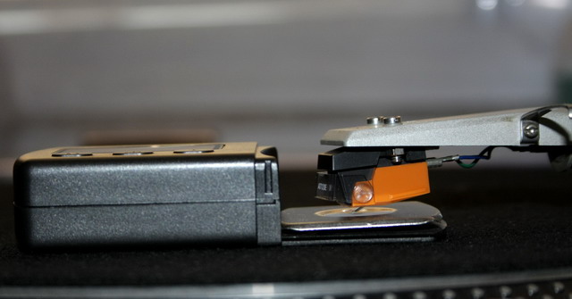

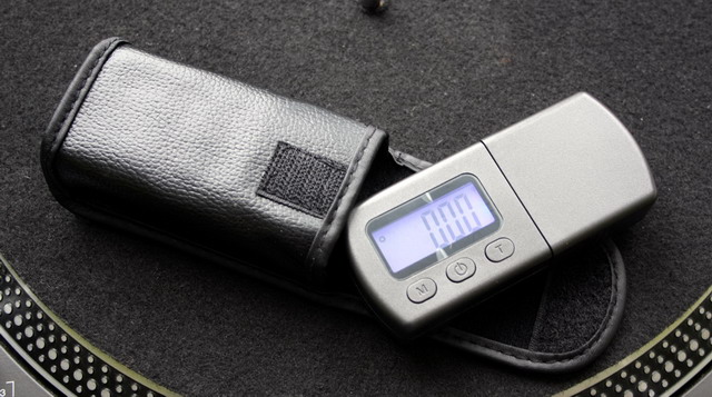

sprawdziłem na wadze wskazania z dociążeniem i bez
nie ma znaczenia, bo prawidłowym wyważeniu ramienia wskazania są takie same
wklejam foto wagi, jako ,że zamówiłem kilka sztuk wystawię na allegro i dam ogłoszenia na forum
fotki jeszcze z AT120E

Wzór na częstotliwość rezonansu fr całego układu ramienia z wkładką i śrubkami:
fr = (1000/6,28) / SQRT ((eff. mass + cart weight + fastener weight) x(compliance))
Ramię - 12g
Wkładka - 8,5 g
Śrubki - 1,0 g
Razem 21,5 g
DL-1-3 Compliance @10Hz - 11
fr = (100/6,28) / SQRT (21*11) = 159,23 / SQRT() = 10,35
Częstotliwość rezonansu całego układu ramienia Technicsa z wkładką Denon DL-103 wynosi ok. 10,3 Hz, leży więc w przedziale optymalnym, co więcej bardzo blisko częstotliwości optymalnej 10 Hz.
Udowodniono tezę:
Goście z AudioForte są grubi.
cbdo.
Drobna poprawka we wzorze.
Jest:
(pusty nawias pod pierwiastkiem kwadratowym):
Powinno być:
fr = (100/6,28) / SQRT (21*11) = 159,23 / SQRT(231) = 10,35
Pzdr
ryszard_pp, 30 Mar 2010, 12:41
fr = (100/6,28) / SQRT (21*11)= ~1.05 !!
Jednak jesteś cienki... i arogancki.
Pozdr,
yen

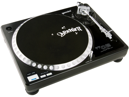

Trochę dziwne ramię w tym Gemini TT-02, wklejonym wyżej przez . Ramię proste, radialane, wyjątkowo krótkie, ale bez korekcji. Dobre do skreczu z wkładką sferyczną.

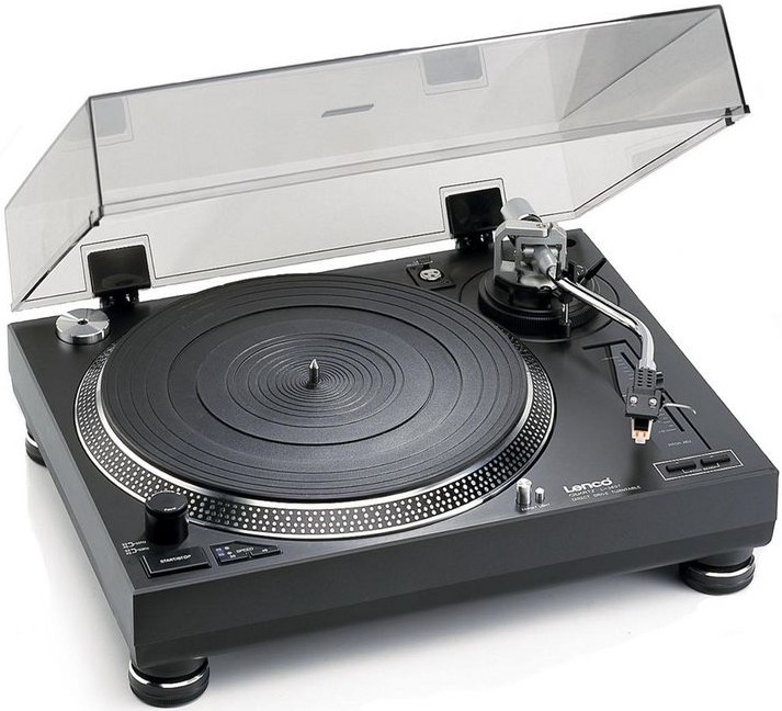

>Ja mam odpowiednik Technicsa w postaci Lenco.
>Bardzo dobry model:
Czy to jest Lenco model L-3807? Czy to prawda, że ten gramofon waży niecałe 4 kilogramy?
Pomyłka w wzorze, zamiast 100 ma być 1000, konwersja jednostek:
fr = (1000/6,28) / SQRT (21*11) = 159,23 / SQRT() = 10,48
Yen,
Każdy argument Ad personam jak w tym przypadku zamiast argumentu merytorycznego, świadczy wyłacznie o braku argumentów w ogóle.
Jest takie stare porzekadło Boy'a:
Krytyk i eunuch z jednej są parafii, każdy wie jak, żaden nie potrafi.
Podałem wzór:
po czym w konkretnych obliczeniach zamiast 1000 weszło 100 i do tego dzieciak mi puknął w klawisze w otwartym Excelu, dzieci miałem wtedy na głowie.
Prawidłowe ft powinno być 10-krotnie większe - 10,48.
Zamiast obelg i rutynowego chamstwa pokaż wiedzę - wyprowadź powyższy wzór od samego początku na symbolach z podaniem podstawy teoretycznej i pełnej konwersji jednostek.
Ryszardzie_pp,
"jednak jesteś cienki .. i arogancki"
Miałem i mam na myśli Twój pierwszy wpis w zakładce "Static Compliance", w którym popisałeś się wyjątkowa arogancją. Przeczytaj go ze 3 razy, może zrozumiesz.
Znam wzór na częstotliwość rezonansową, sam go używam, po prostu wstawiłeś go do listu z błędem.
Co do meritum sprawy:
Używam wkładki DL-103, gramofonu Technics Sl-1200.
Początkowo słuchałem jej bez zwiększenia masy aktywnej ramienia, nie byłem zadowolony, brzmiała przeciętnie, grała inaczej, ale nie lepiej niż np. AT-440MLa.
Sytuacja zaczęła sie poprawiać, gdy zwiększyłem masę ramienia, trochę eksperymentowałem, obecnie gra
z koszykiem Sumiko HS-12, masa ramienia wzrosła do 17.3 g.
Dosyć starannie sprawdziłem częstotliwość rezonansową układu (przy pomocy płyty testowej), pionowa wynosi 9 Hz.
Z mojego pomiaru wynika więc podatnośc Dl-103 na poziomie ~9.5, a nie 11 jak wybrałeś do obliczeń.
Dalej więc uważam, że zawyżasz podatnosć Dl-103.
Bardzo lubię mojego Technicsa, ustawienie ramienia można wszechstronnie regulować, a jego łożyska uchodzą za wyjątkowo dobre, o małych oporach. Ramię ma jedną wadę: uchodzi za mało sztywne.
Jest to prawdopodobnie wina cienkościennej rurki aluminiowej, z której jest skonstruowane.
Myślę, że jest to powodem, dlaczego nie nadaje się do "twardych" wkładek. Ze standardowym ramieniem DL-103 będzie grała, ale poniżej swoich możliwości, nie rozwinie skrzydeł. Dlatego uważam, że Panowie z AudioForte nie mają racji. I wprowadzili naszego kolegę w błąd.

Owszem ten LENCO wazy 4KG ale jest wykonany bardzo solidnie. Pracuje bezgłośnie, napęDD nic nie prznosi na głośniki, obroty stabilne, sterowane kwarcem.
Mi osobicie bardziej przypadl do gustu niż Reelop, Numark, czy Omnitronic o podobnych parametrach.
Jestem bardzo zadowolony i dopiero jak nazbieram na Techniola 12xx to zmienie gramofon.
