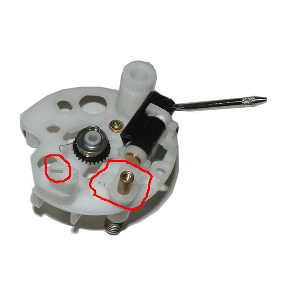

Od razu mam pytanie, w jaki sposób można dolać trochę smaru do windy ramienia, bo jak na mój gust to minimalnie za szybko opada igła na płytę. Posiadam smar silikonowy o lepkości 100,000 cSt (czy może ktoś zna inny?). Wczoraj odkręciłem śrubkę od regulacji wysokości windy i wyjąłem windę ramienia, śrubka na końcu gwintu była lepka od jakiegoś smaru ale gdzie on się znajduje?
Ponawiam pytanie.
Poniżej zamieszczam zdjęcie znalezione w internecie, które przedstawia ten mechanizm podnoszenia ramienia. Po wykręceniu śrubki tej półokrągłej "belki" windy i jej wyjęciu odkryte zostały dwa miejsca, które zaznaczyłem na fotce czerwonym pisakiem. Czy tam gdzieś wcisnąć ten smar, czy może trzeba rozbierac wszystko, żeby go zaaplikować?
